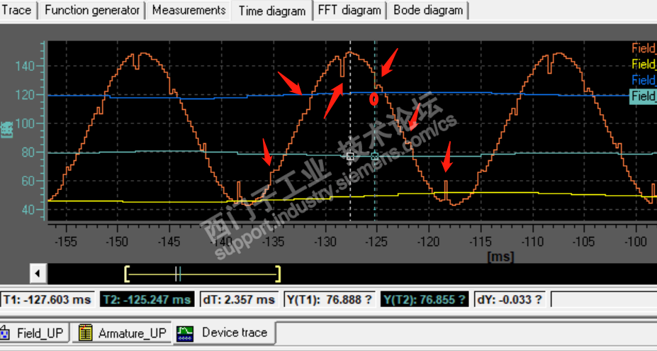

接上楼, 如图。
6个箭头对应6个触发印记。
其中红色圆圈出, 就是属于这这个线电压导通对应的触发印记。  其他五个, 都是别的线电压导通耦合过来的。
总共有6个线电压哦。  ab, ac, bc, ba, ca, cb.
