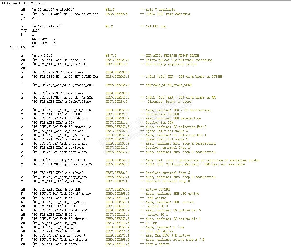

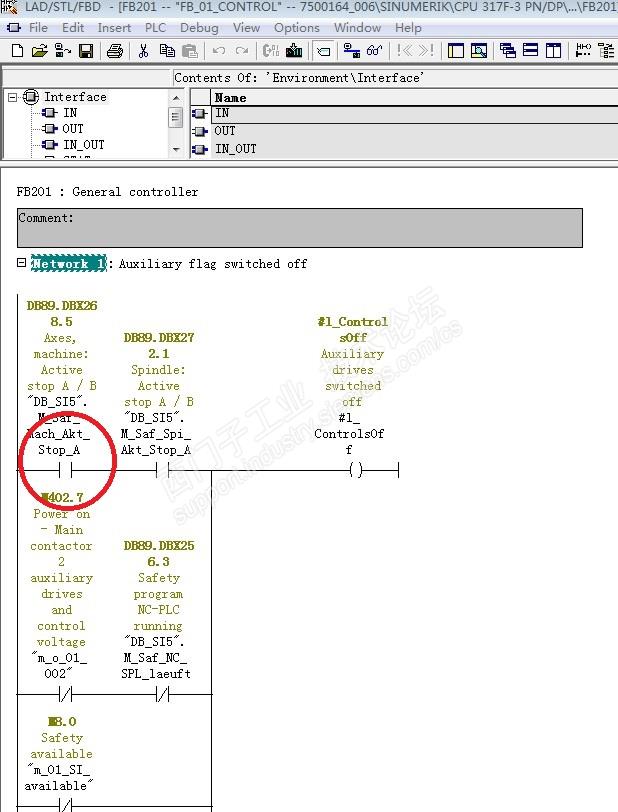

我查看了PLC,不能上电的主要原因是DB89.DBX268.5没有为1
然后就看了这个信号对应的块里轴的程序
应该是和DB3*.DBX111.4 STOP A/B 有关,只是不知道这个DB3*.DBX111.4和 off3有没有关系。
这两个程序是厂家的程序。
