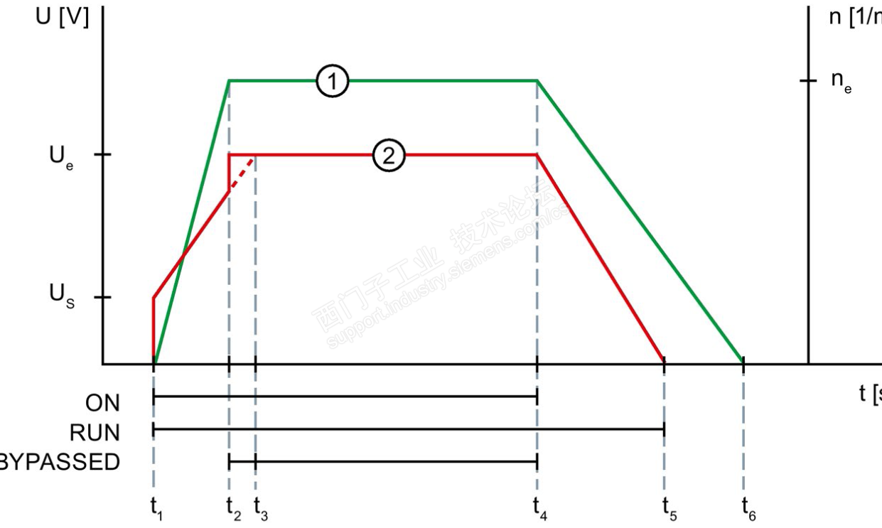

今天找了软启动器的手册看了一下
起动命令发出后,3RW51 软起动器会立即起动电机 (t1)。在斜坡上升期间(t1 到 t3),电流通过功率半导体传导,使电机平滑起动。
3RW51 软起动器具备内部起动识别功能。在超过斜坡上升时间之前,当电机达到其额定运行速度时将发生以下操作:
● 电机电压立即升至线电压 (t2) 的 100 %
● 外部旁路接触器吸合
● 功率半导体被旁路且软起动器处于旁路运行状态。
上面说的启动原理
颠覆了我的认知,不是检测电流吗?怎么还检测额定转速了呢
