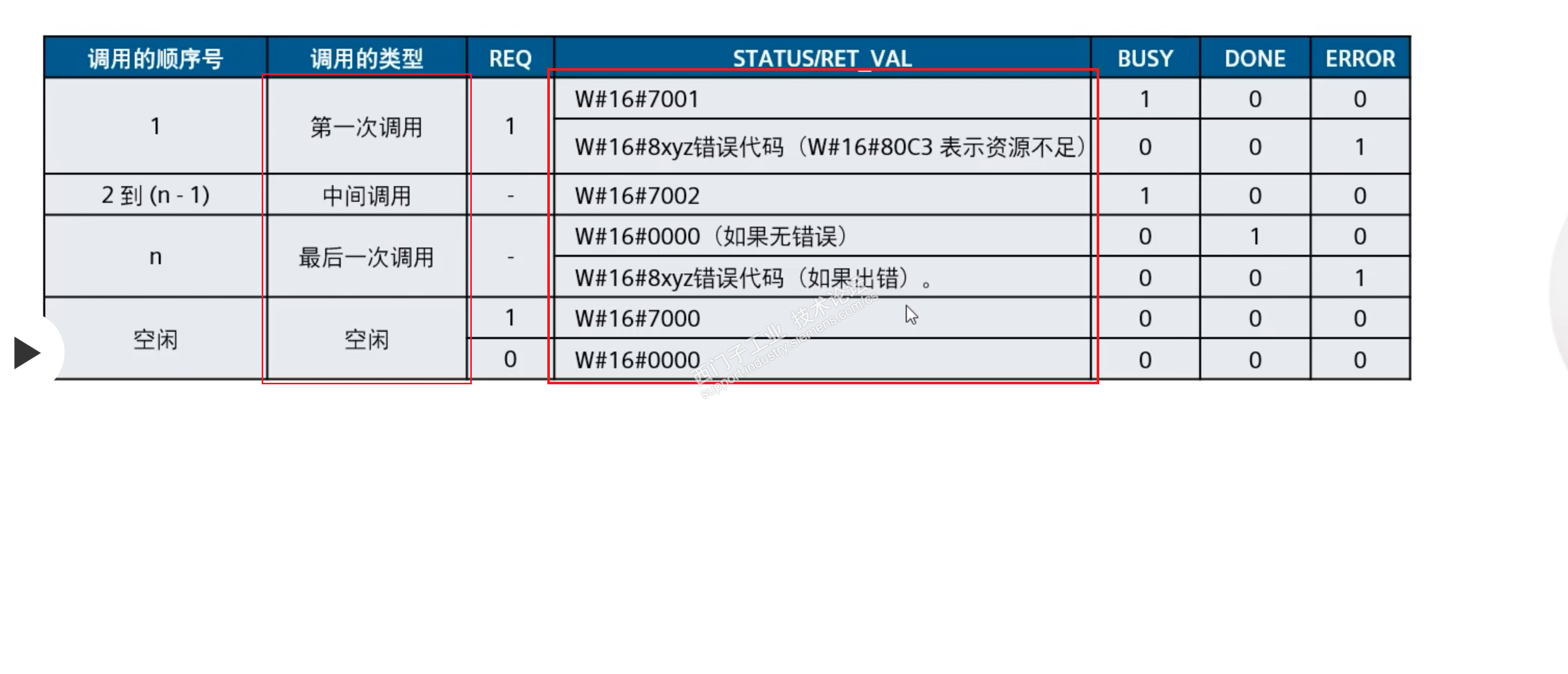

正如课程中所讲,异步指令需要多个周期的执行才完成,不同状态对应不同第次的指令调用或者故障状态,如下图所示,比如16#7001表示第一次指令调用。16#80C3在这里只是举了个例子,具体错误含义,需要查各自的指令。
