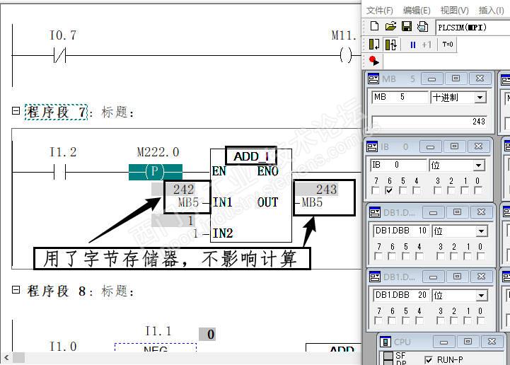

以下是引用Zane在2022-03-06 22:49:11的发言 >3楼
呵呵,梯形图根本就不能编译通过。从来没听说过,STEP 7还会有隐式转换。
语句表是不检查的。
Zane老师可能误会了我的意思,您看截图
