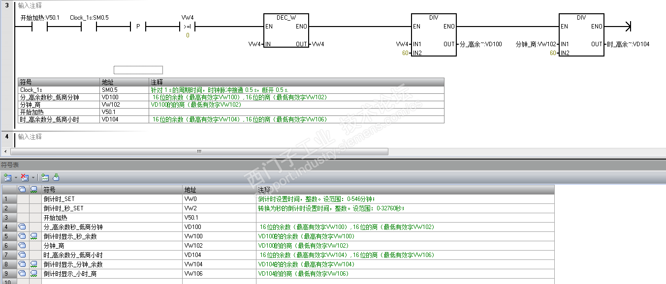

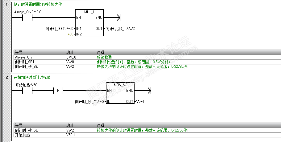

以下是引用手机用户20220306412518在2022-03-06 21:28:23的发言 >3楼
感谢感谢。如果要求是:触摸屏输入框只输入多少分钟,启动加热。然后显示加热倒计时时分秒,麻烦给个参考案例,谢谢!
1)将HMI设置的倒计时设置时间(VW0)转换为秒(VW2)
2)倒计时开始时,将倒计时的设置时间(秒 VW2)赋值给倒计时数据存储器(VW4)
3)倒计时开始后,用【递减字】倒计时、用两个【整数相除得商/余数】指令,计算出倒计时显示数据秒(VW100)、分钟(VW104)、小时(VW106)
