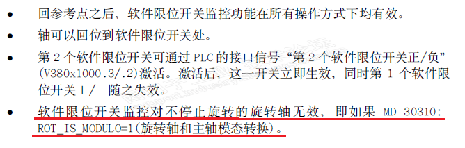

以下是引用kkvfhp在2022-03-07 09:41:29的发言 >1楼
802d sl软限位是380X.1000.2负软限位,380X.1000.3正软限位。
旋转轴不用这2个信号:
