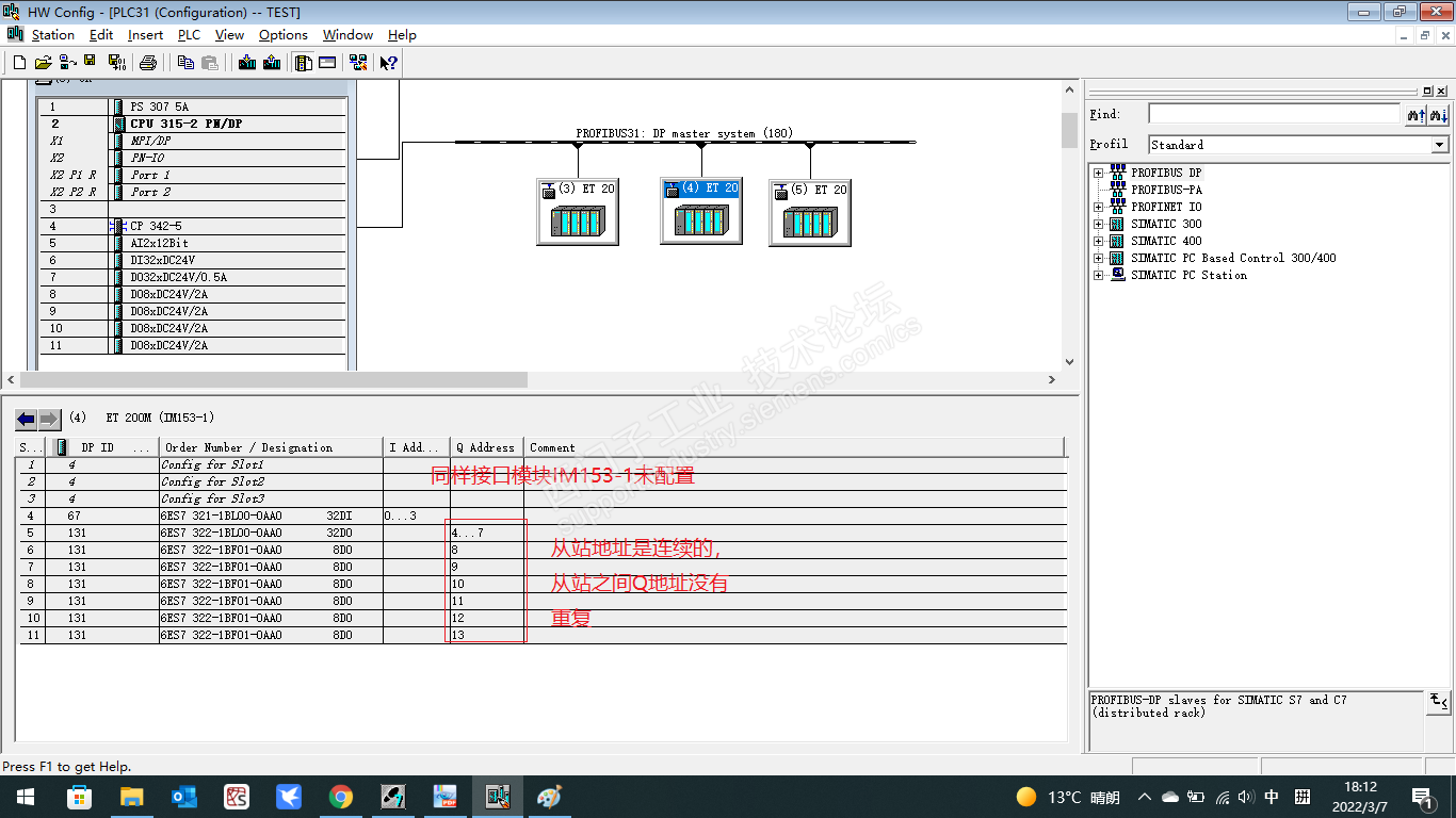

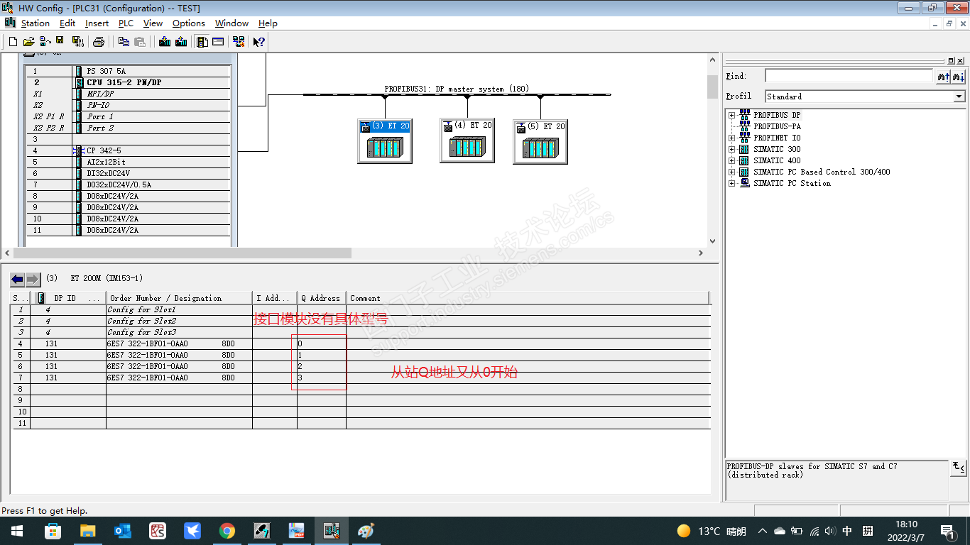

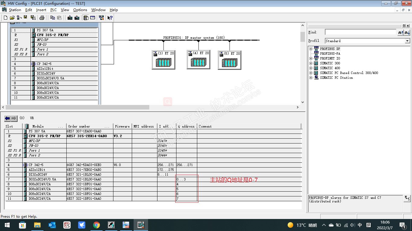

ET200M作为DP从站,其中Q点的地址为什么可以和主站模块重复
752
2022-03-07 18:53:33
我们有一台设备,在看供应商给的程序的时候发现DP从站的Q点地址和CPU后面挂的模块地址是重复的,但是从站中的地址是不重复的,而且IM153-1模块在组态的时候也没有组态型号,这是怎么回事,我重新从PLC上传的程序也是一样的,程序中Q点的输出没有直接以Q0.0这种模式引用,因该是指针变量的形式
