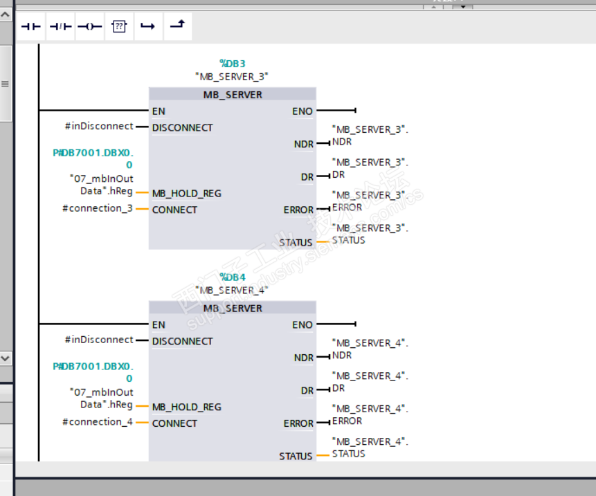

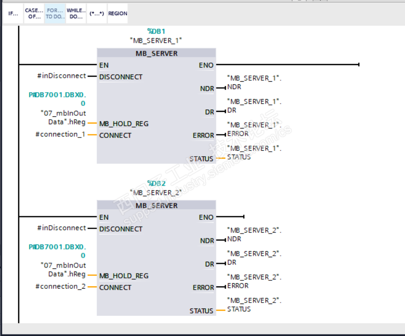

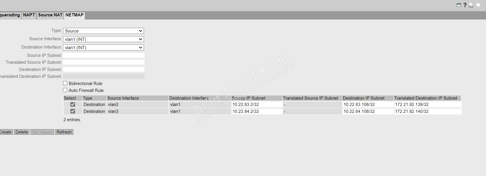

背景: 上位机通过两条链路与PLC modbustcp 通讯。 上位机主网 客户机IP 10.22.83.2 和10.22.84.2 分别访问PLC1 172.21.82.139 和 PLC2 172.21.82.140. 副网 客户机IP 10.22.83.3 和10.22.84.3 分别访问 PLC172.21.82.139 和PLC2 172.21.84.3 中间通过S615 进行了NAT 转换(暂不探讨)。
最开始设置server 伙伴IP 为 0.0.0.0 。 建了两个server, 发现上位机会有通信问题, 主网或者副网经常会出现通信不建立连接。

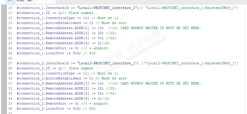

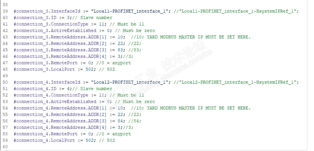

今天按照上位机四个IP 分别建了四个Server. 上位机端口号要求都是502, 设置端口号都为502, 将ID 设为了1,2,3,4。
目前通信正常。请问大家有什么好的方案吗?伙伴IP 设置成0.0.0.0 我理解理论上可行,但是实际应用存在问题。
