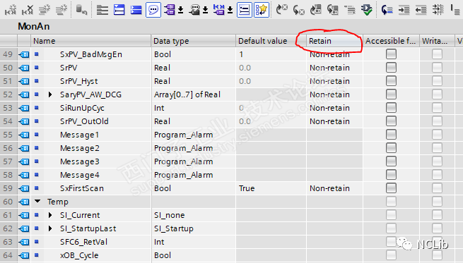

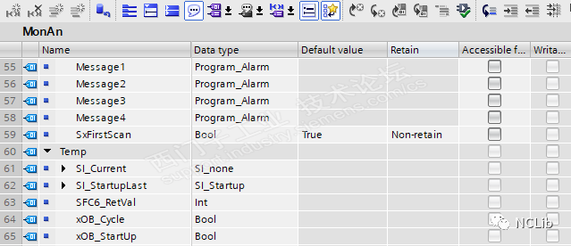

通过在静态变量区定义一个 BOOLEAN 变量来完成的,例如 SxFirstScan,其初始值为True,在初始程序内完成功能后复位。

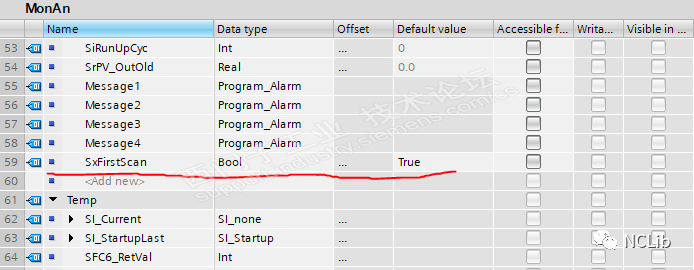

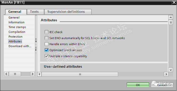

但TIA Portal对于S7-1500中FB的保持性与经典STEP 7的S7-300/400不同,TIA如果勾选了优化块的访问,则FB编辑列会出现保持选项。如果选择不保持,CPU在暖启动Stop到Run时,SxFirstScan会有0到1的跳变,如果选择保持,当复位后,下次CPU暖启动等会保持为0,并不会执行你认为的初始化程序段。对于STEP 7中S7-300/400来说,所有的静态变量区都是保持的。

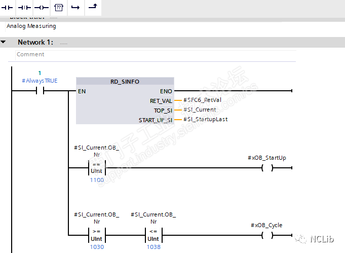

鉴于上述情况,如果我们希望静态变量区的数值都是保持的,可以取消块的优化访问,可以通过SFC6 “RD_SINFO”读取CPU当前执行的OB来进行程序初始化。如图在Temp临时变量区创建以下变量:
SI_Current: SI_None
SI_StartupLast: SI_Startup
SFC6_RetVal: INT
xOB_Cycle: Bool
xOB_Startup: Bool

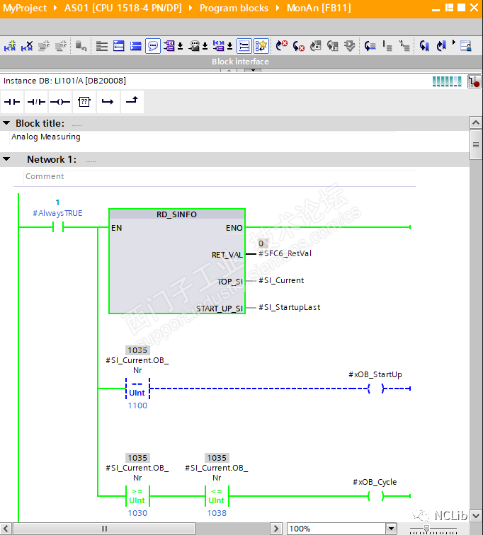

调用SFC6,在变量SI_Current.OB_Nr中的值就是程序在CPU当前执行OB的编号,对于TIA CFC的OB编号来说,OB编号需要增加1000,如启动OB100在CFC的编号是1100,因此下图程序中xOB_StartUp只会在功能块被OB调用后接通一周期。

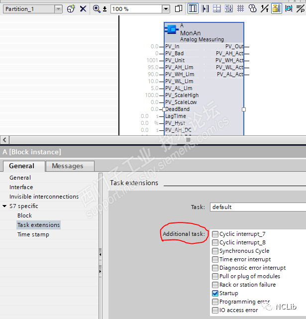

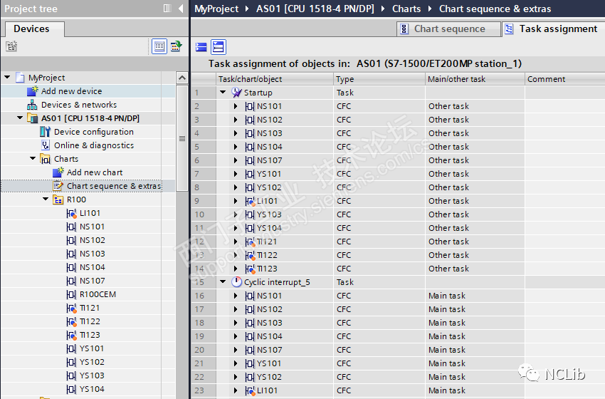

回到CFC,我们拖拽FB功能块到CFC编辑界面,在块属性中S7 specific > Task extensions > Additional task 中勾选Startup,为块添加启动附加任务后,功能块FB会被在CPU启动执行一次调用。
双击Chart sequence & extras后,在task assignment中可以看到FB既被OB1035调用,也被OB1100调用。
运行测试:

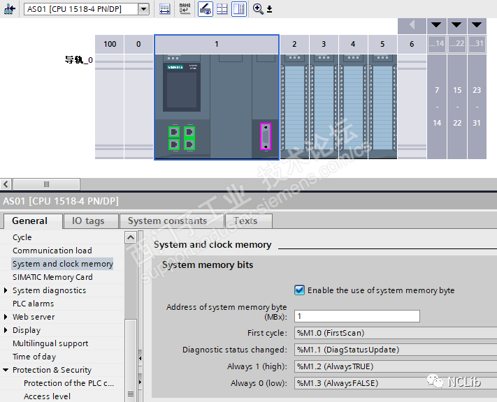

另外我们可以使用CPU属性中“Enable the use of system memory byte”,
如图设置后M1.0即为系统初始位。
