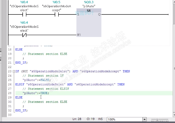

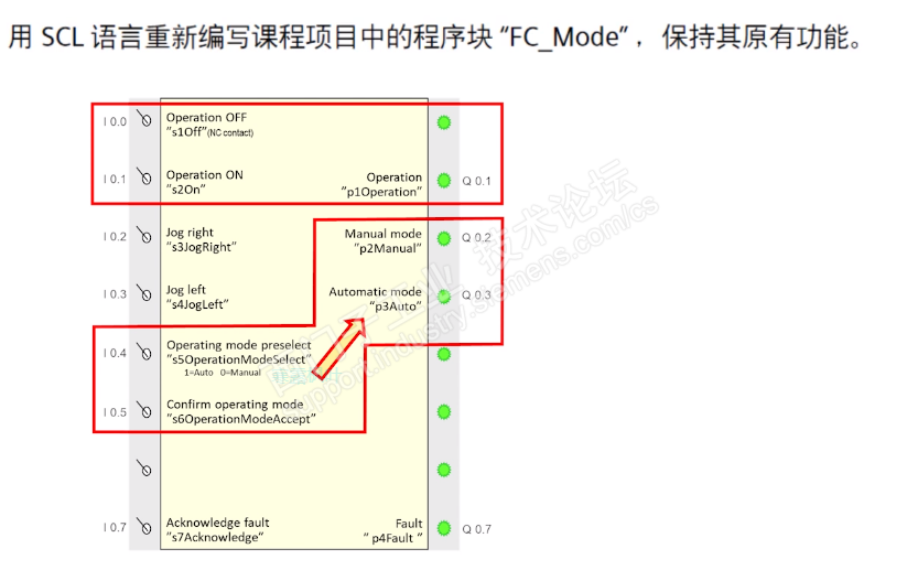

回复:课时37中用SCL语言转换梯形图语言,下图中这两个正确吗?请指教
寒露枫叶
注册时间:2015-11-18
发布于 2022-03-07 21:46:04
两段指令中第一个if语句中为什么要加and指令
