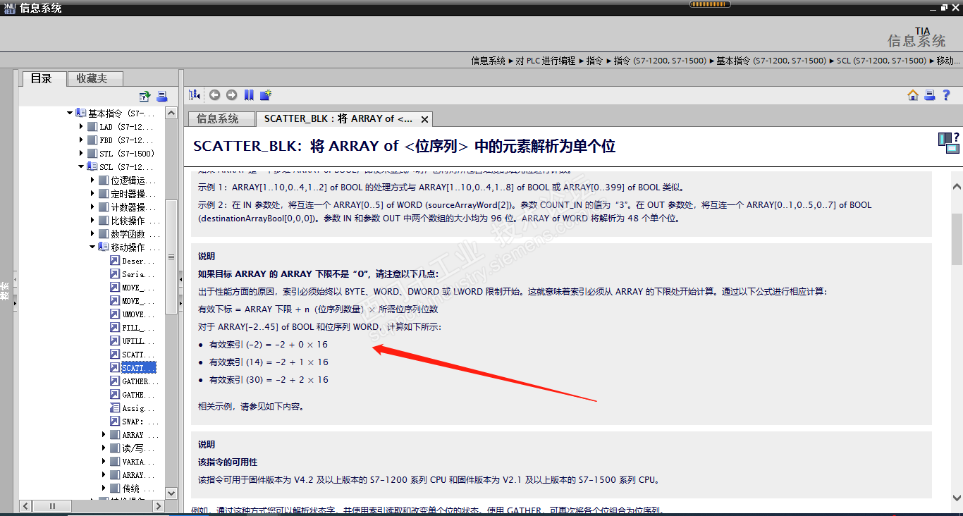

请问老师,
说明
如果目标 ARRAY 的 ARRAY 下限不是“0”,请注意以下几点:
出于性能方面的原因,索引必须始终以 BYTE、WORD、DWORD 或 LWORD 限制开始。这就意味着索引必须从 ARRAY 的下限处开始计算。通过以下公式进行相应计算:
有效下标 = ARRAY 下限 + n(位序列数量)× 所需位序列位数
对于 ARRAY[-2..45] of BOOL 和位序列 WORD,计算如下所示:
有效索引 (-2) = -2 + 0 × 16
有效索引 (14) = -2 + 1 × 16
有效索引 (30) = -2 + 2 × 16
相关示例,请参见如下内容。

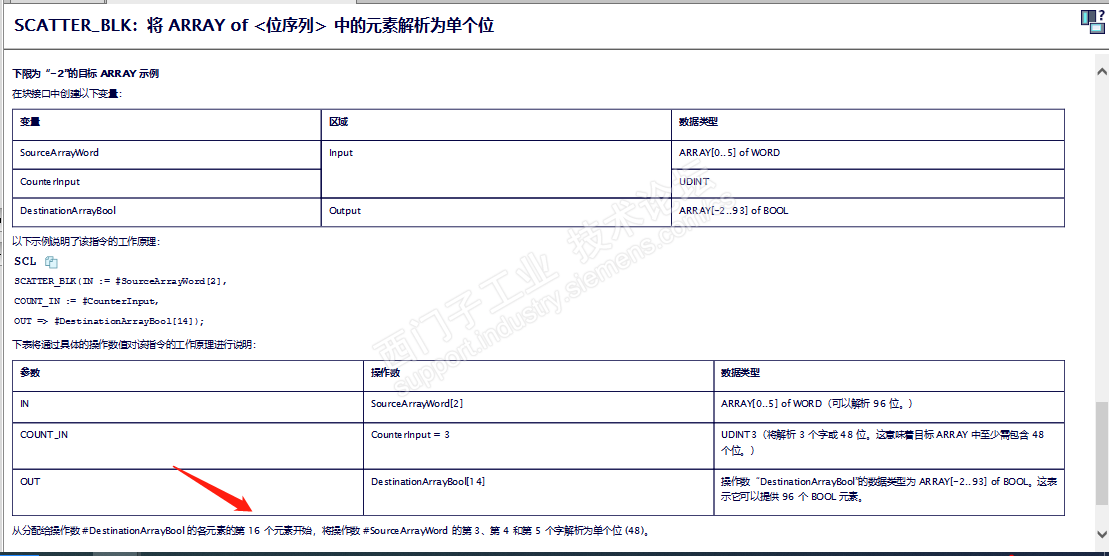

这段话中有效下标或者有效索引是什么意思?在下边的例子中应该怎么计算啊?例子中必须从第16个元素开始解析吗?
