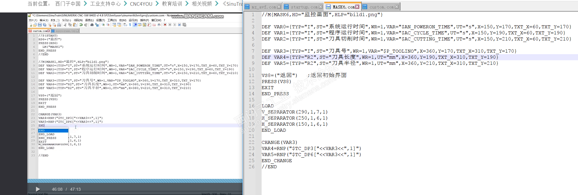

运行的模板程序,自己跟着做的监控界面,但是里面的刀具号和程序运行时间却不会随着改变
程序:左边是视频的程序,右边是我编写的程序

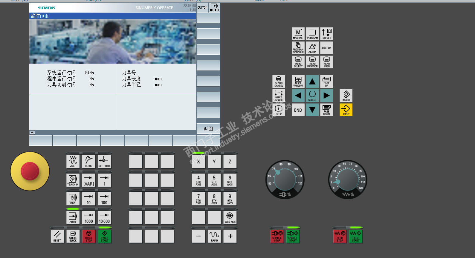

运行程序后的监控界面:除了系统运行时间会变,其他的都没变
求大佬指点一下!
