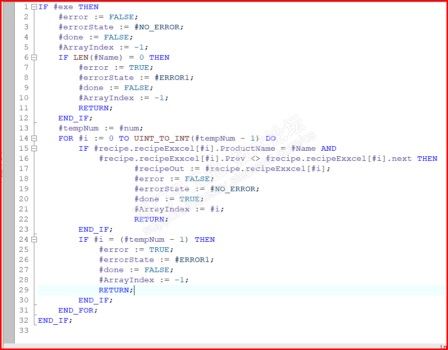

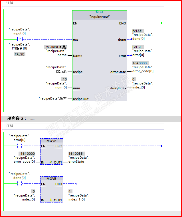

FC的Output状态只能在调用时使用MOVE指令把其状态保存在其他相同数据类型的变量中吗?还是可以在FC里编程实现?
