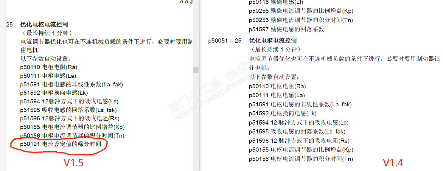

以下是引用runtime在2022-03-10 17:05:24的发言 >7楼
1.5的箱子一出来就有人讨论过这个问题了吧
我的手册在优化一节, 为什么没有P50191?
分享一下你的手册啊。
