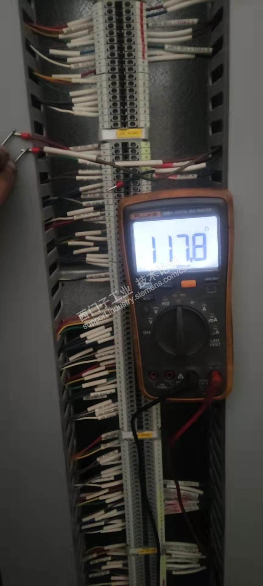

现场测量阻值与端子前测量值一致 为117.8Ω

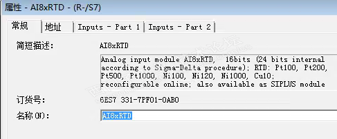

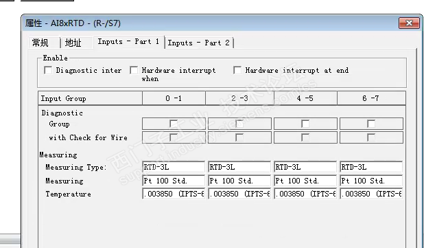

这2个图为模块设置 3线制 标准

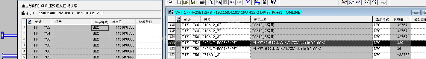

现在观察温度为33.9℃。。
与测量值存在误差较大,这个是模块测试的问题  还是什么问题 麻烦道友解惑
