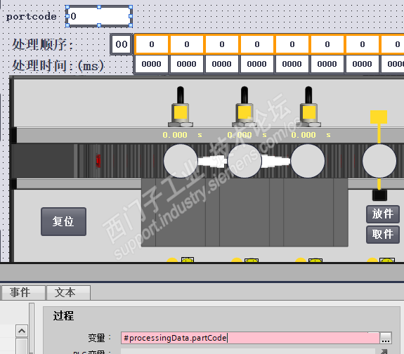

以下是引用zhaosj1219在2022-03-08 14:54:11的发言 >5楼
老师,HMI中的I/O变量找不到partcode
您不能直接敲这个局部变量啊,要通过变量右侧的三个点去您的InterfaceRT数据块中去添加啊。或者直接在左侧的项目树种找到元素拖拽到HMI种也可以,如下图所示:
