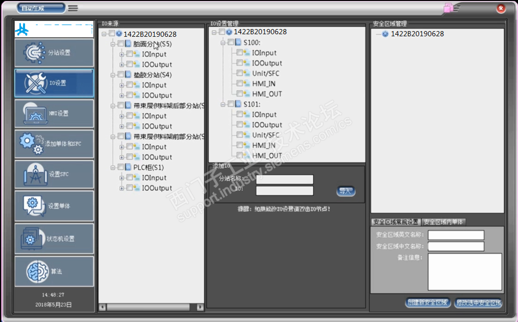

上图是18年我们用C#开发的PLC自动编程软件。核心就是标准化的程序架构和程序库;此软件作用就是省了电气工程师敲代码的时间,让工程师把精力放在SFC工艺流程设计上,但是有一个问题就是设备研发成功后电气工程师都不会再用此软件,因为把以前的程序拿过来改改就完活了。所以也没啥推广价值了
