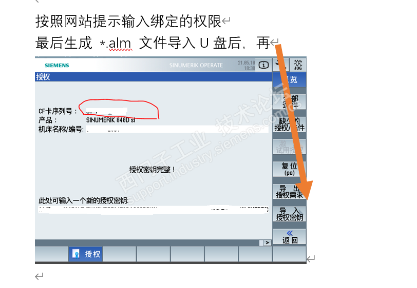

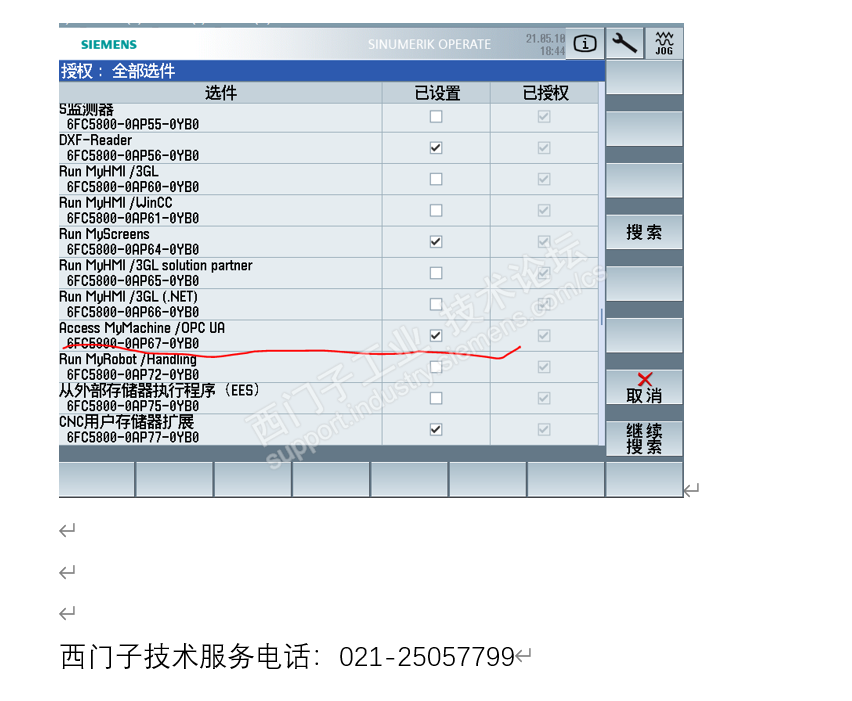

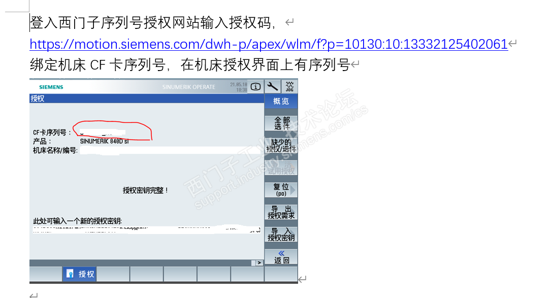

要不重新导入授权,
这是添加授权操作说明 ,自己做的
https://motion.siemens.com/dwh-p/apex/wlm/f?p=10130:10:7565595466347
