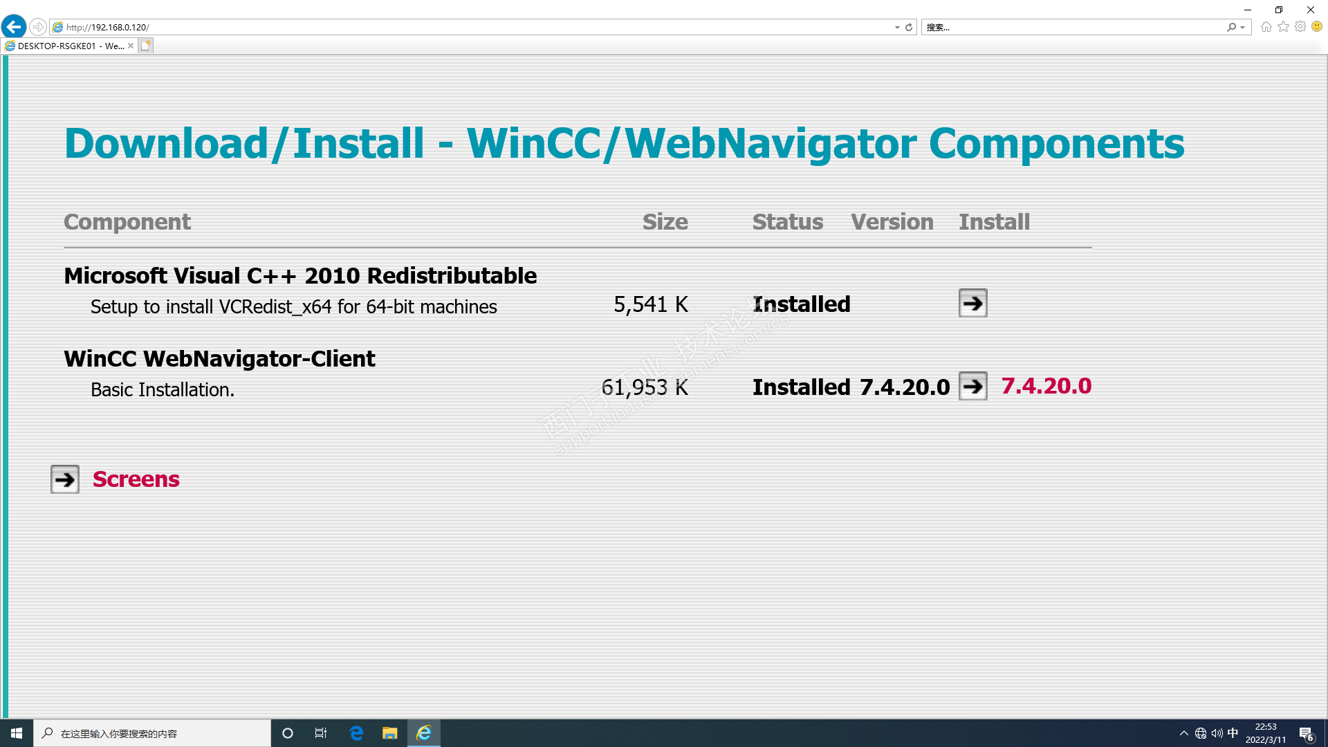

回复:web navigator 连接不上服务器(版本WINCC7.5 SP2)
徐峰86310
注册时间:2013-08-16
发布于 2022-03-11 22:54:53
4楼
在与 WebNavigator 服务器建立连接之前,必须将 Microsoft Visual C++ 2010 Redistributable 安装在采用 64 位计算机的 WebNavigator 客户端中。 如果客户端为 64 位计算机,则会在基于 Intranet/Internet 进行安装时显示一个附加链接, 用于安装“Visual C++ 2010 Redistributable”。 必须先执行此安装,因为 Web 客户端需要此软件。
