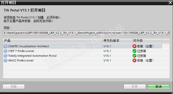

近期在研究官方例程BPL和LBP,前面说过,从某东欧语言的网站下载到了PORATL V15.1版本下的LBP。终于可以在V16下打开, 而不至于被逼升级到V17了。 然而曝出错误:
然后就打不开了。
然后就特别难受, 一方面,电脑上因为有WINCC V7.5, 所以无法安装TIA  PORTAL WINCC PRO, 另一方面又不想加装SIVARC。 万一不小心从我这里分享出去的程序, 也被感染了SIVARC功能,对他人也造成了麻烦。
所以这段时间对LBP的研究探索, 仅限于WINCC画面。 对PLC程序部分, 曾经在V17虚拟机里看过一眼,但细节就没有再研究。
然后就特别难受, 特别想跟BPL的版本做个更全面的比较研究,看他们到底在哪里发生了变化和升级。想看到没有SIVARC功能的PLC程序。
所以今天就特别下载了TIA  PORTAL V15.1 PRO的软件,新复制了一台WIN7的虚拟机, 安装在上面。 V15.1里面还不带SIVARC选件,另外从网上下载安装了,于是成功打开了上面的程序。
然后在PORTAL中新建了项目,参考项目中打开LBP的程序。
然后把PLC和TP900分别复制到新项目中。先测试了前者,后又测试了后者。 项目保存后压缩,复制到电脑主机的V16中,成功打开了。
不再提示需要SIVARC。
