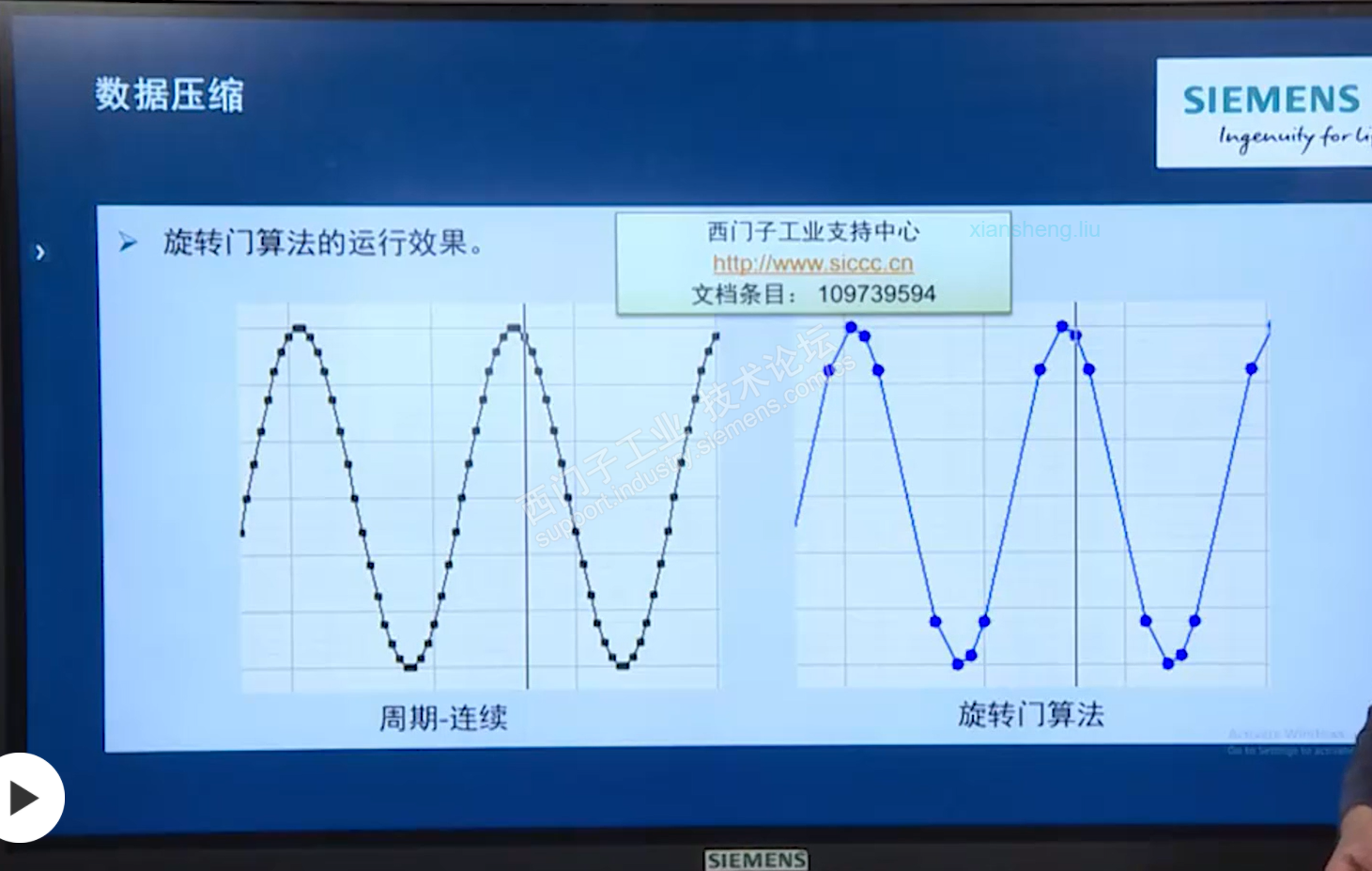

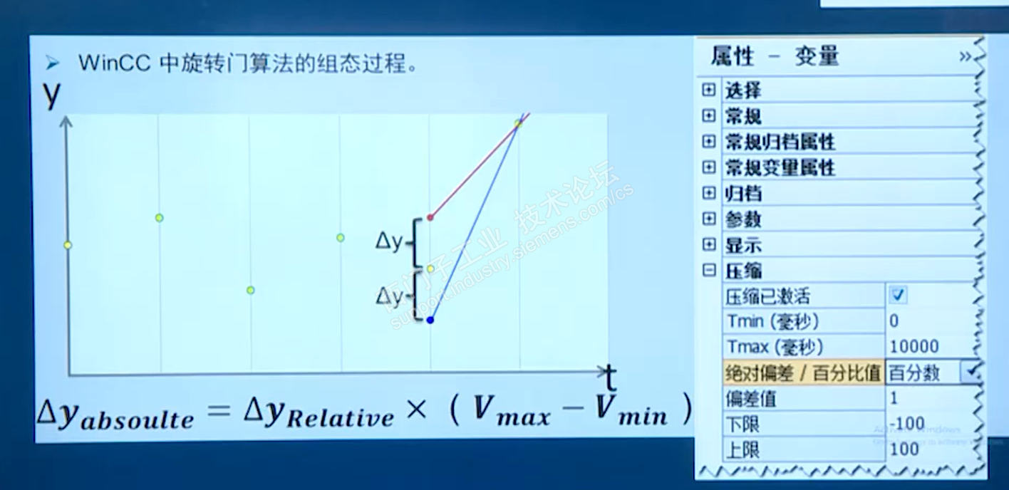

1.请问偏差值起什么作用
2.他那个偏差值不等于绝对偏差值吗?按那个公式转换,相对偏差值和绝对偏差值总要有一个是已知的吧
3.那个条目搜索不到,是我的操作哪里有问题吗
