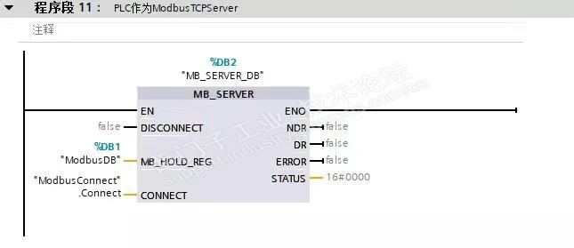

以下是引用kenshinguo在2022-03-12 13:02:50的发言 >3楼
mb_hold_reg填写有误吧,非优化的话,你写个p#db57.dbbx word xx;优化db的话,弄个数组,写个数组名。
另外,你可以从背景数据块的status里面看看报错代码。

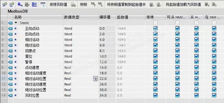

如果我的Modbus通讯数据块不仅仅只有Word的数据类型,还有Real的数据类型,MB_HOLD_REG应该怎么填写?(怎么我看网上的例程,他们是直接在数据块里创建好所有数据,然后MB_HOLD_REG直接写数据块名就行了?如图所示)
