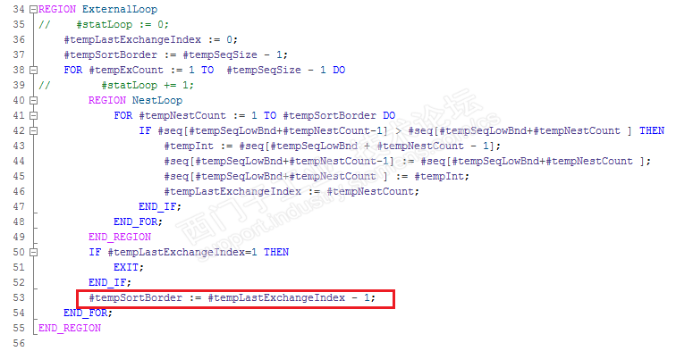

如下图红色标注所示,第一轮后 #tempSortBorder会得到最后交换的位置,并通过内循环影响下一轮的比较次数,从而达到减少比较次数的目的
