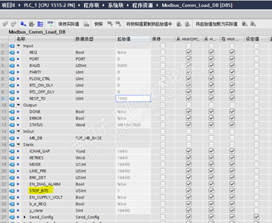

依次检查起始位、数据位、奇偶校验位、数据传输速率和结束位个数的设置是否一致。
其中,结束位的个数是在初始化指令的背景 DB 块中进行设置,默认为1个停止位。如图5所示。
图5 背景DB设置

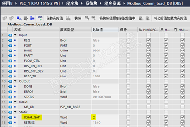

② 字符间最大字符延迟时间 “ICHAR_GAP”

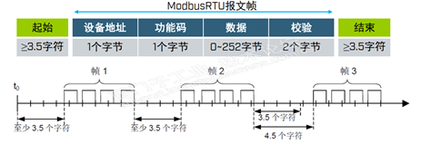

在 Modbus RTU 规约中, Modbus RTU 报文帧之间间隔不小于 3.5 个字符时间。如图6所示。
图6 Modbus RTU 报文帧以及间隔
西门子串口通信模块默认 Modbus RTU 报文帧结束的默认条件为 3.5 个字符时间。
假设波特率为 9600 bit/s,1 个起始位,1 个停止位,8 个数据位,1 个校验位,则 3.5 个字符时间为(1/9600)*1000*11*3.5=4 ms,不同波特率,对应的字符时间不同。
如果因为伙伴响应时间稍长、线路阻抗较大,或外界干扰等问题,Modbus RTU 报文帧中的字符间延时超过 3.5 个字符时间,则 PLC 会误认为报文帧结束,但实际并未结束,进而产生该类错误。
可以适当增大字符间最大字符延迟时间 “ICHAR_GAP”,避免该错误的发生,如图7所示。
图7 字符延迟时间

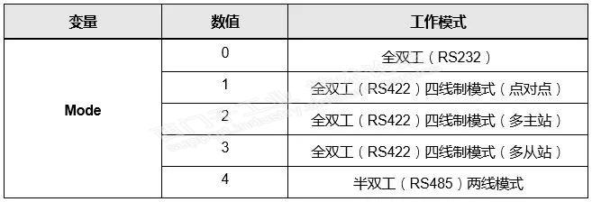

② 未指定工作模式
应在初始化指令的背景 DB 块 Mode 参数中,指定串口通信模块的工作模式,模式 4 为半双工(RS485)两线模式,如图 8 所示,下载程序后断电重启生效。不同的 Mode 数值代表不同的工作模式,如表 1所示。
该设置仅适用于 Modbus(RTU)指令集,不适用 Modbus 指令集。
图8 DB块模式
表1 各种模式列表
