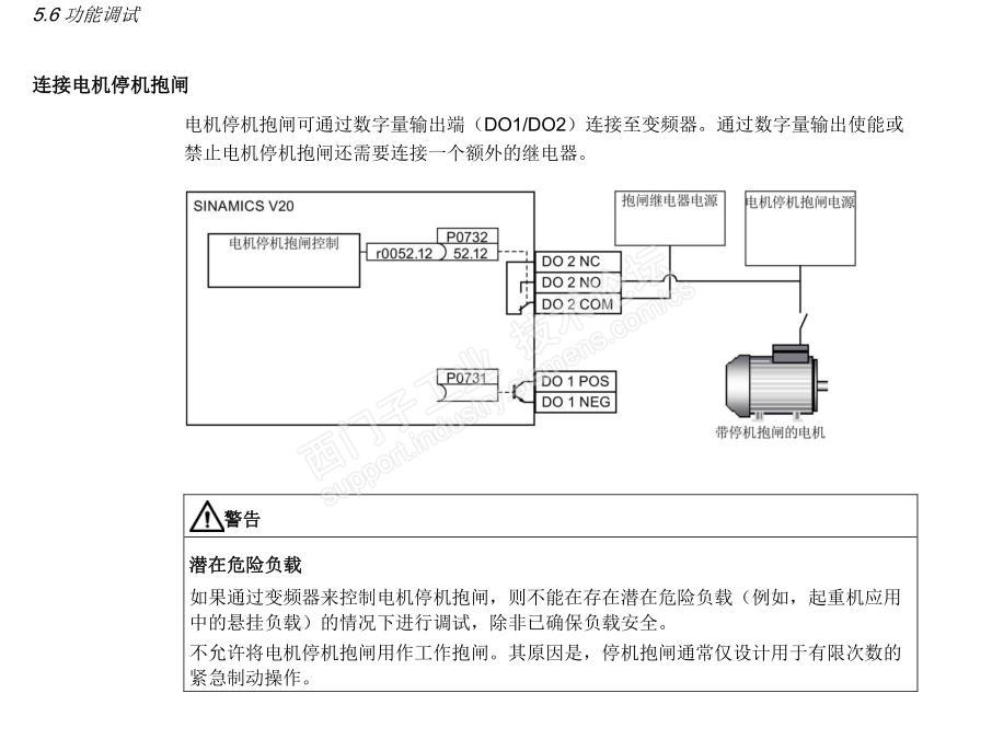

他说不知道用什么信号输出到刹车。这个变频器有没有直接就是刹车信号输出的?我没用过。
以下是引用莘莘学子在2022-03-14 11:12:58的发言 >3楼:变频器输出给继电器...
引用3楼详细内容:
变频器输出给继电器控制220V刹车
以下是引用莘莘学子在2022-03-11 16:17:27的发言 >1楼:看说明书,依照做,...
引用1楼详细内容:
看说明书,依照做,没难度。
变频器给信号就动,给正转就正转,给反转就反转,给多段速就多段速。
说明书上有单独讲解。
