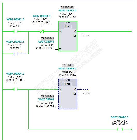

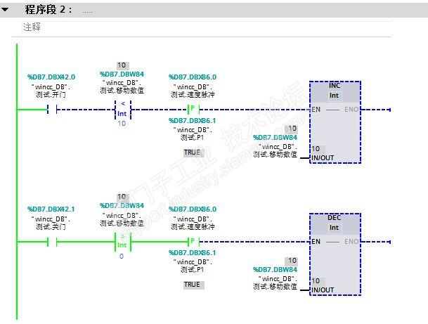

如下图所示,INC指令可以正常加1,为何DEC指令不能递减?
