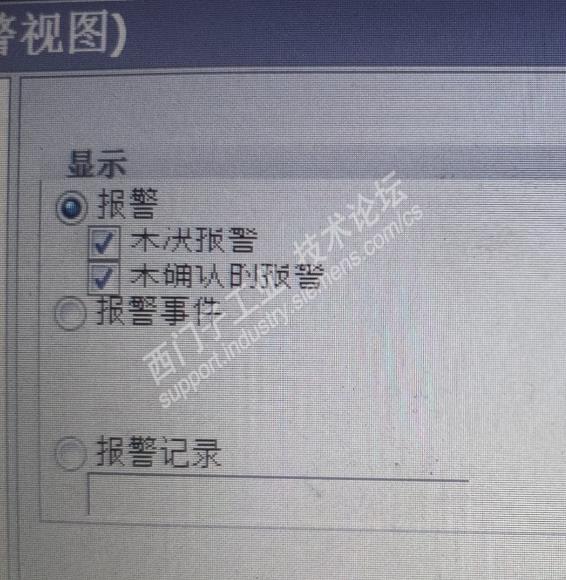

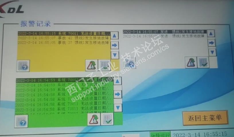

左上角黄的用的是(报警)
白的是(报警事件)
下面是(报警记录)
先发了1/2号线的故障,然后复位
第二次发1/3号线故障
用(报警)的话,1号线发了两次故障,只显示一次报警,第一次被覆盖了
用(报警事件)的话,会自动消失
这个报警是要显示在触摸屏上面,因为有故障退出的时间,所以一直用的(报警事件)
重新写一个触摸屏是不会消失的,然后改触摸屏和plc程序(变量/名称的添加删除)不知道怎么回事就消失了
这个消失的触摸屏程序,用别的触摸屏也会消失
至于plc,下个空白的程序直接从状态图表置位,也会消失
这里看出是触摸屏程序的问题
…………但
有次仅仅是把I/O域从4位数显示变成3位数显示,报警就自动消失了
这个触摸屏程序下到别的触摸屏又不会消失
这里又是同样的程序只有一个触摸屏会消失
