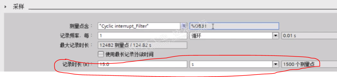

采样里有个记录时长的设置,如下图所示。如果使用立即记录,则一触发激活记录按钮,就开始计时,时长一到就停止记录;如果使用变量触发,则根据当满足了配置的触发条件时,才开始计时,同样到时长后停止记录;无触发器监视,则不触发计时,可以一直监视。您可以分别组态测试一下。
