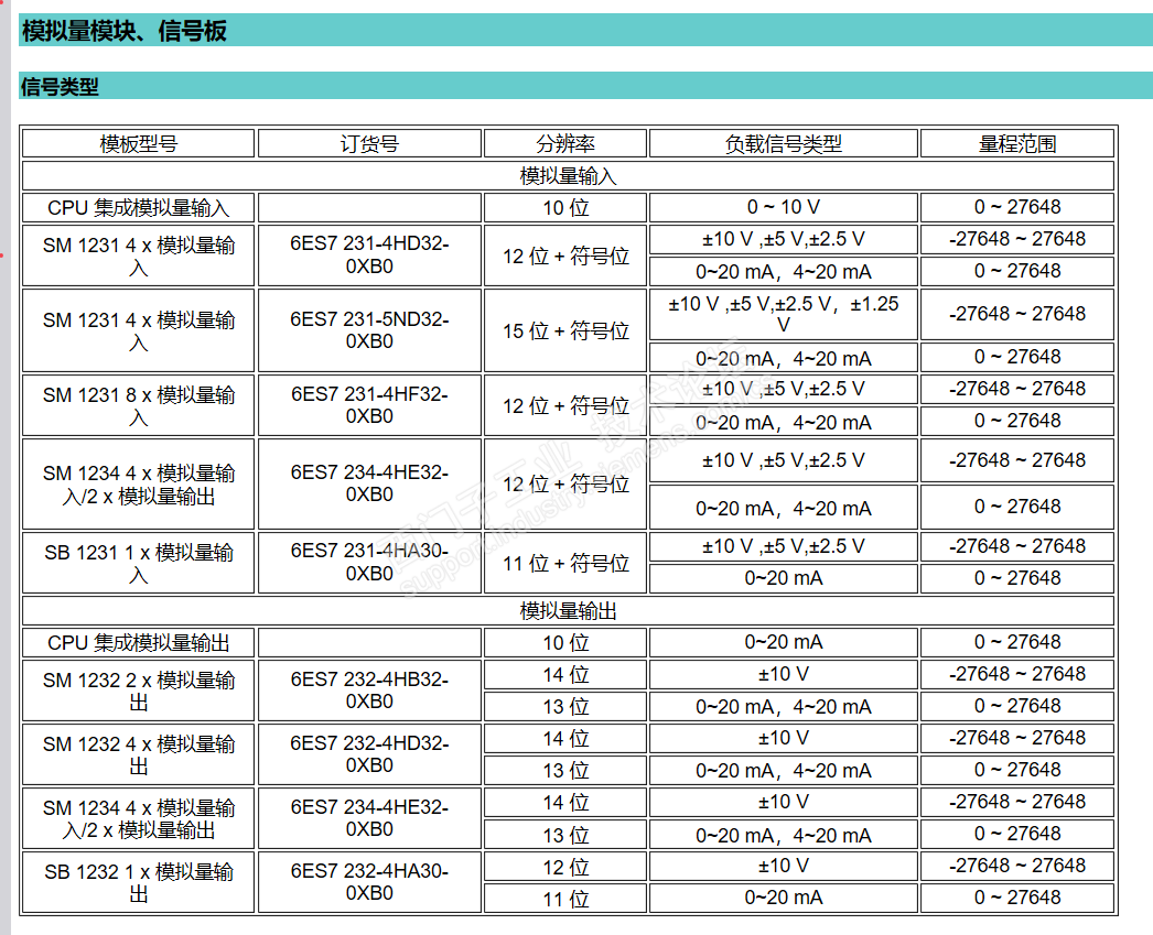

回复:博图 模拟量 4-20ma 对应 0-27648吗?

组态里面设置好,就可以了
