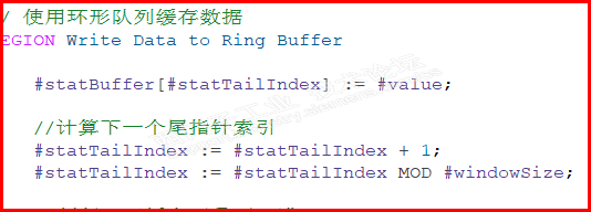

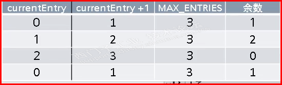

2.1.3.5取模操作
615
2022-03-15 19:14:06
这种方法是不是这个程序要循环执行窗口值的次数,假设窗口值为30,那么这个程序中的Value值要整个程序循环30次才会存满这个StatBuffer这个循环队列?取模操作是保证StatTailIndex在0-29之间循环变化,是不是就相当于
IF StatTailIndex=30 THEN
    StateTailIndex=0?
这句话?
在滑动平均值滤波算法中,把未滤波的值存入循环队列中,不能使用FOR语句,只能使用上诉语句来存入未滤波的值?
