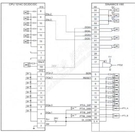

圆盘控制单元中配置V90 DI2是reset信号要连接到S7-1200PLC,但是在TO 工艺对象配置中,却找不到关于这个输出点的配置,在项目程序也未找到有关这个输出点的操作,不知V90的故障怎样复位,请教专家帮助讲解,谢谢
