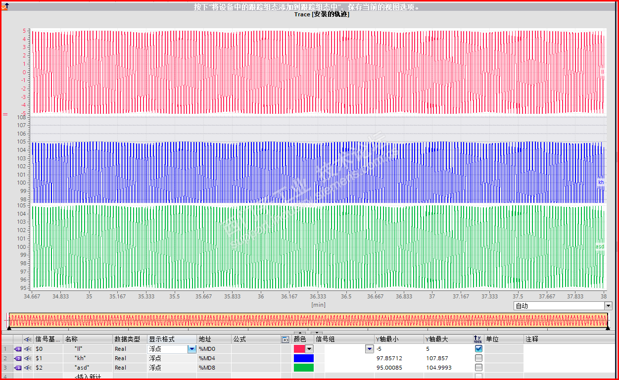

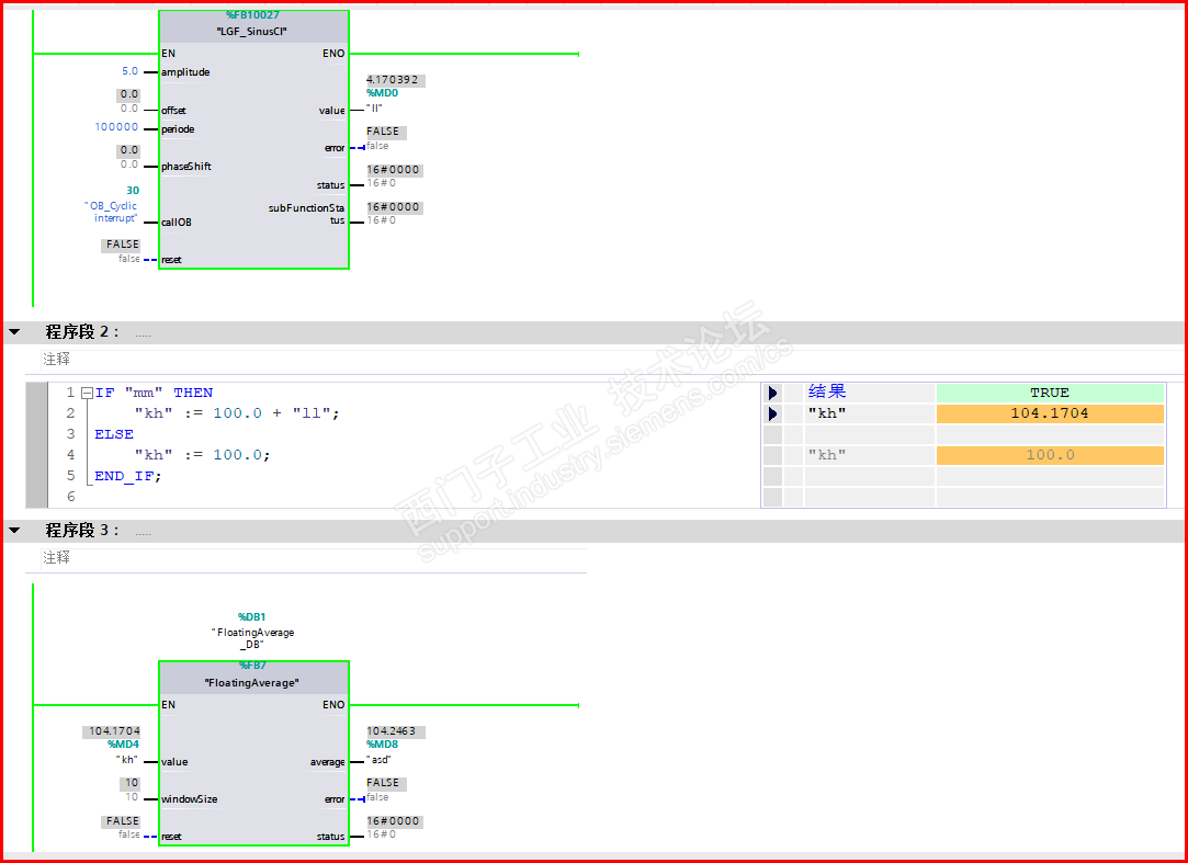

请问老师能放一下2.1.4平均值滤波算法之外的程序吗? 就是调用平均值滤波算法的程序,产生干扰信号的FB正弦波形程序中的OB的形参,就是循环中断里面调用的程序具体是什么,仿真时没达到预想的结果
