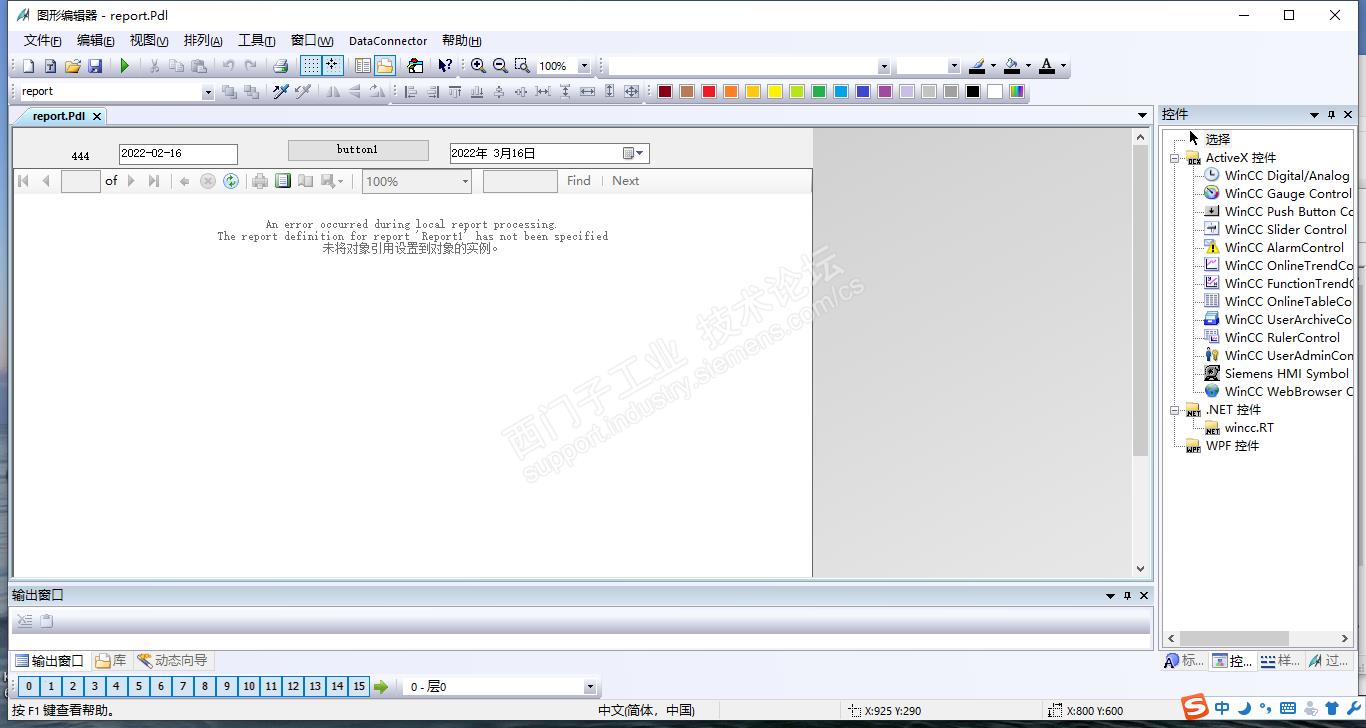

C#制作好报表控件后加入到wincc界面中使用,可以快速的有效的制作定制化好看的报表,下面是具体的举例:

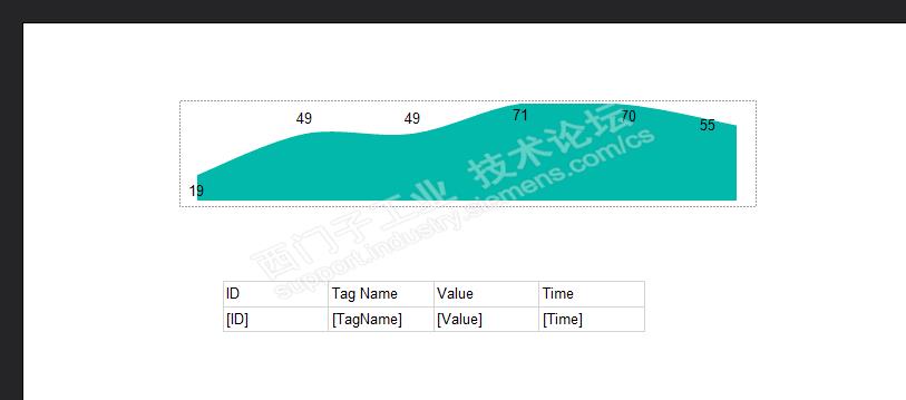

报表采用VS自带的RDLC报表,报表界面设计如下:
将设计好的报表文件加入到wincc下面的Gracs的文件夹中,不加入运行时会显示找不到报表文件:
控件界面如下:
button1按钮为报表查询按钮,点击后会将数据填充到Dataset1中,作为报表的数据源
将制作好的控件加入到wincc界面中去

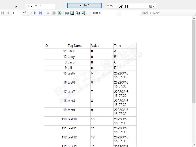

运行后的效果图:
