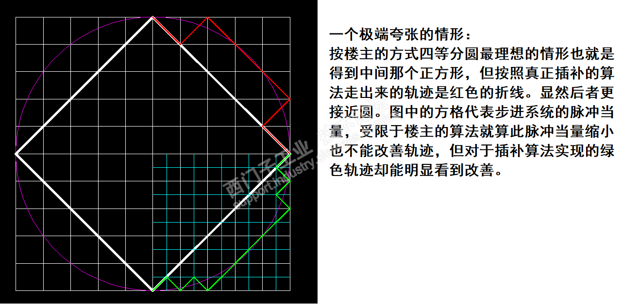

以下是引用看雪001在2021-09-27 22:17:56的发言 >6楼
两个相垂轴合成一个圆弧运动并不是我想探讨的主题,如何用两个旋转轴合成一个直线运动轨迹?
同画圆类似,计算出直线一定时间内的XY坐标增量,在这一定时间内输出相应的脉冲即可。这是一种粗糙的“插补”。之所以说它粗糙是因为就楼主的机械硬件来说X和Y的运动和理论运动轨迹偏差是可以控制在一个脉冲之内的,但楼主这种编程方式产生的偏差和圆的大小以及等分数有关,同样的等分数直径越大偏差也越大。补充张图片大致说明一下插补。
