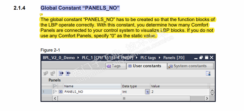

接着还有个常量 Global Constant “PANELS_NO”  等于2     刚开始摸不清到底是因为啥等于2 ,如果没这个常量,库程序是不能使用的,到底是因为啥,我后面再说:

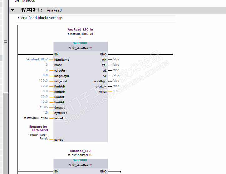

打开程序看看程序我打开的是:LBP_V2.5_TIA_V16_DemoProject_Comfort

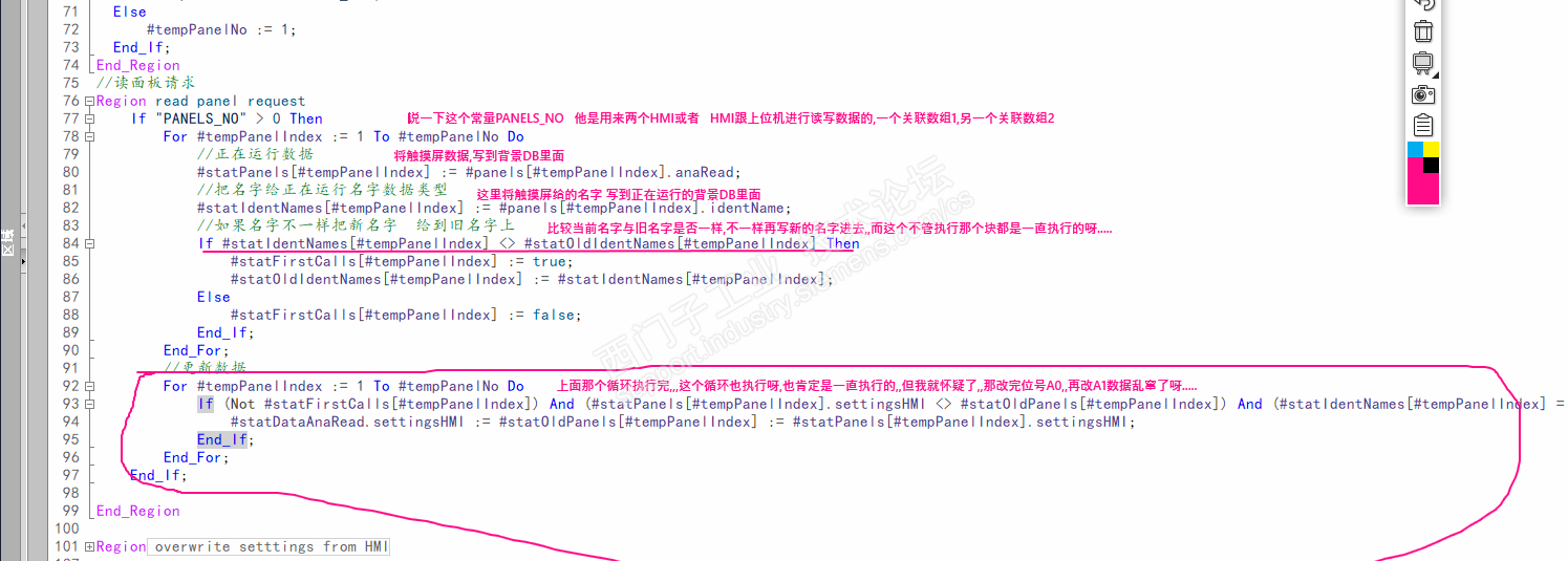

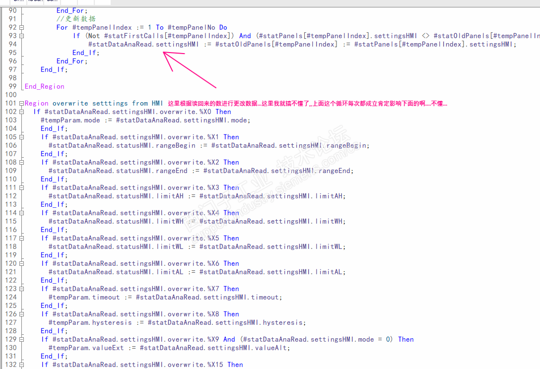

DOME_1     LBP_AnaRead  功能块   ....一个模拟量转换的一个块..我大体对程序做了**释,看了下画面,发现 标准的对象也就是LBP_AnaRead  都是调用的公共的画面,,,而这个公共的画面呢 ,关联公共的全局DB,全局DB作为接口输入输出到LBP_AnaRead 功能块   触摸屏按下ICO图标的时候给这个全局变量 写一个字符串,通过字符串比较,应该显示那些数据,写那些数据,但就是比较这个地方我有点蒙......
没明白他是咋交换数据的,,,, 之前都是用的作为隐藏的办法 点击ICO显示相应的内容,但两种方法对比起来这种方法更省事一些,,,,但水平有限不能直接拿来用呀,,,.....谁能解释解释...
