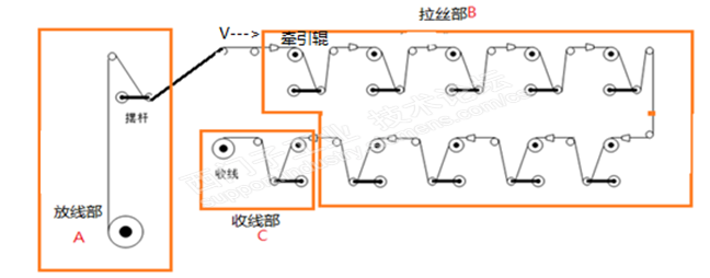

一台拉丝机设备,其传动图如下:
      收放线轴及牵引轴均为伺服电机,张力控制使用摆杆闭环调节。已知牵引轴的线速度和放线轴的初始卷径。
 计算:
      (1)用速比法求出卷径:
              卷径=牵引轴的线速度/(3.14*收放线轴实时转速);
       (2)收放线速度给定:
              收放线的伺服电机的转速给定=牵引轴的线速度/(3.14*卷径)+PID;
      其中:牵引轴线速度为已知,收放线轴实时转速由轴的变量直接读出。
    这公式化简后,
               收放线的伺服电机的转速给定=收放线轴的实时转速+PID作
             如果是这样的,还需要求出卷径后再换算回去吗?肯定不是这样的。但原理还是没吃透,请老师给指点一下。
