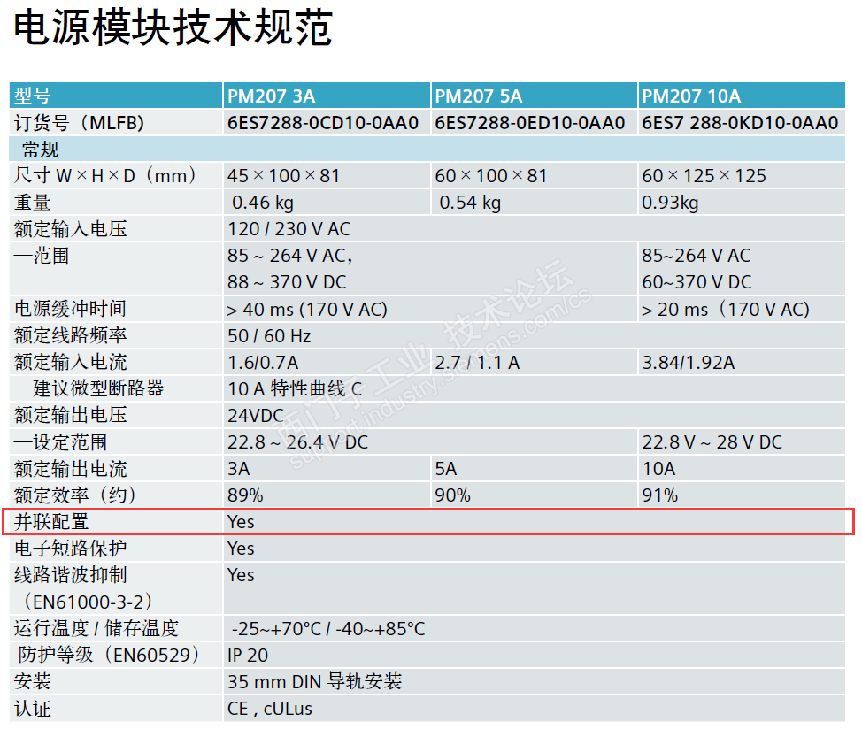

电源模块 PM207 并联实现扩容(?)
起因: 最近设计中,遇到电源选型的容量问题,想到了并联电源实现扩容。
过程: 1. 查询西门子网站关于“电源的并联”的技术资料,
原网址https://www.ad.siemens.com.cn/productportal/prods/sitop_plus_v_1_0/3_dc_power/0_parallel/parallel_connection_for_performance_enhancement_detail.html
确实有“电源并联”使用的说明。
当,所需的直流电源的容量超出了单个电源的能力(输出电流),
为了提升能力,可以将相同型号的多个SITOP电源(必须确认该型号支持并联配置)在输出侧直接并联。
2.对比 PM207的手册--技术规范参数
手册上写的 支持 并联, 但是没写 --  输出-用于提高功率的并联能力 。
讨论: 按照过程1 --所查询的西门子网站关于“电源的并联”的技术资料中的方法, 在 电源PM207 做并联 扩容,应该也是适用的
