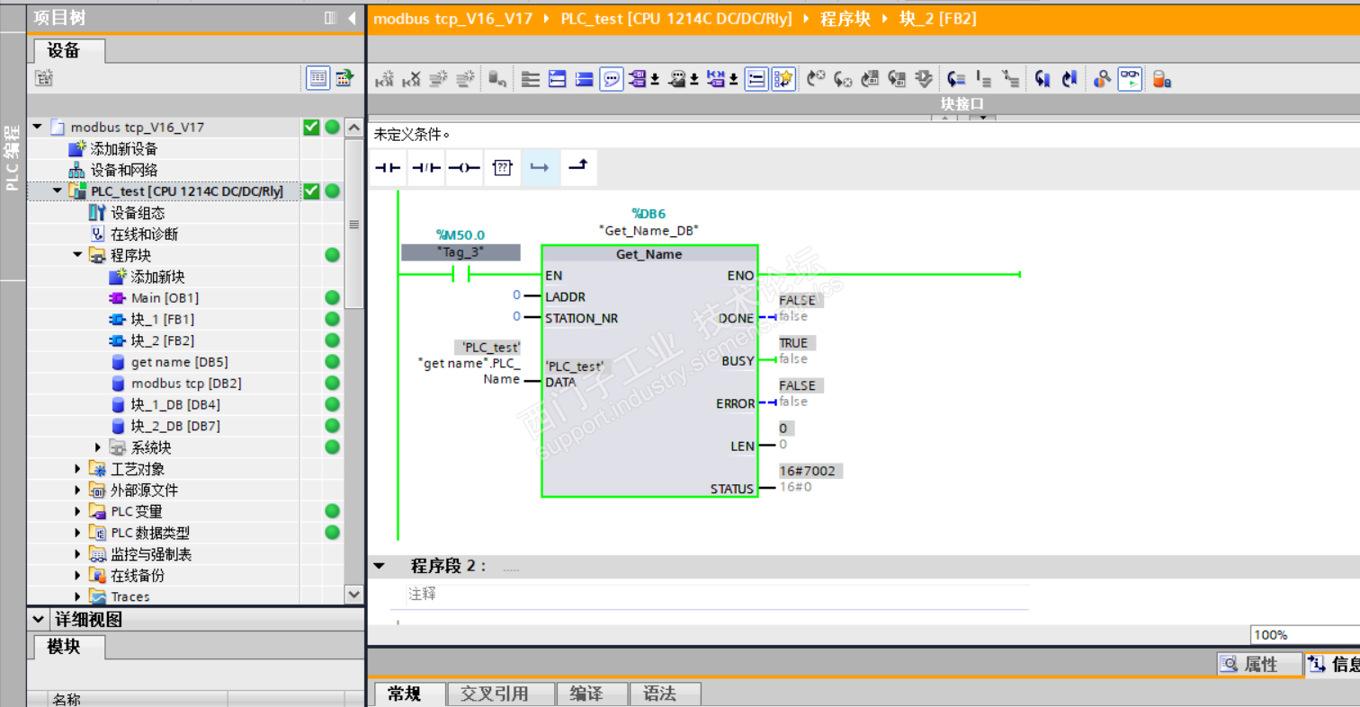

get name.  如果参数 LADDR 和 STATION_NR 的值均为“0”,则该指令将输出 CPU 的名称。
右键点开参考指令说明即可
