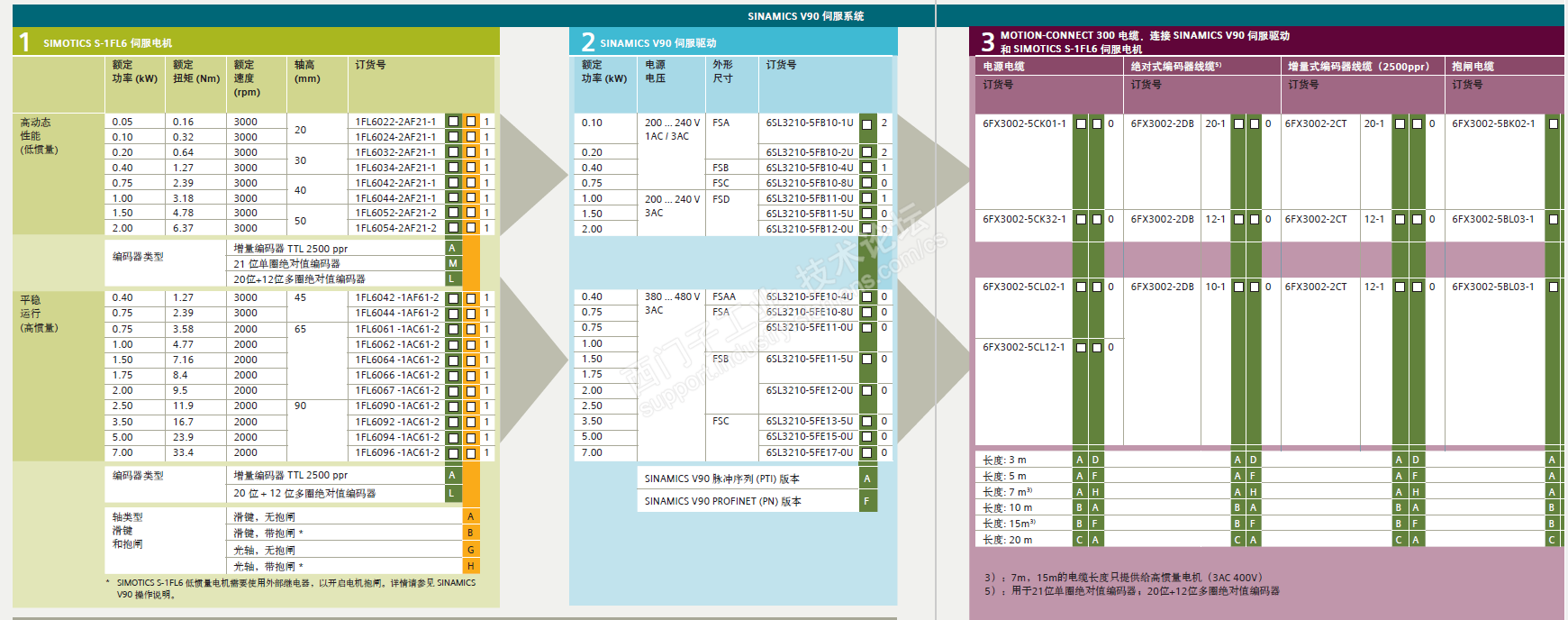

以下是引用西门贺在2022-03-18 10:10:04的发言 >楼主
19.请从V90样本中选择与1FL6低惯量400W光轴带抱闸绝对值编码器电机,并为该电机配套相应的PN版本驱动器及电缆(电缆长度为3m)?
解析
伺服电机:1FL6034-2AF21-1MH1伺服驱动器:6SL3210-5FB10-4UF1动力电缆:6FX3002-5CK01-1AD0编码器电缆:6FX3002-2DB20-1AD0抱闸电缆:6FX3002-5BK02-1AD0I/O电缆:6SL3260-4MA00-1VB0
上面是官方给出的解析,我从官网下的  V90快速选型指导   (V90快速选型指导 (siemens.com.cn))其中给出的对应关系如下表
伺服驱动器:6SL3210-5FB10-4UF1  对应用的编码器电缆只有CT版的,高惯量才有DB版的
请问 选用编码器电缆:6FX3002-2DB20-1AD0  的依据是什么,还是说低惯量和高惯量的编码器电缆是通用的?
建议您下载新的样本作为参考,链接为:
http://www.ad.siemens.com.cn/download/docMessage.aspx?ID=8602
您电源选择那部分说的没有问题
