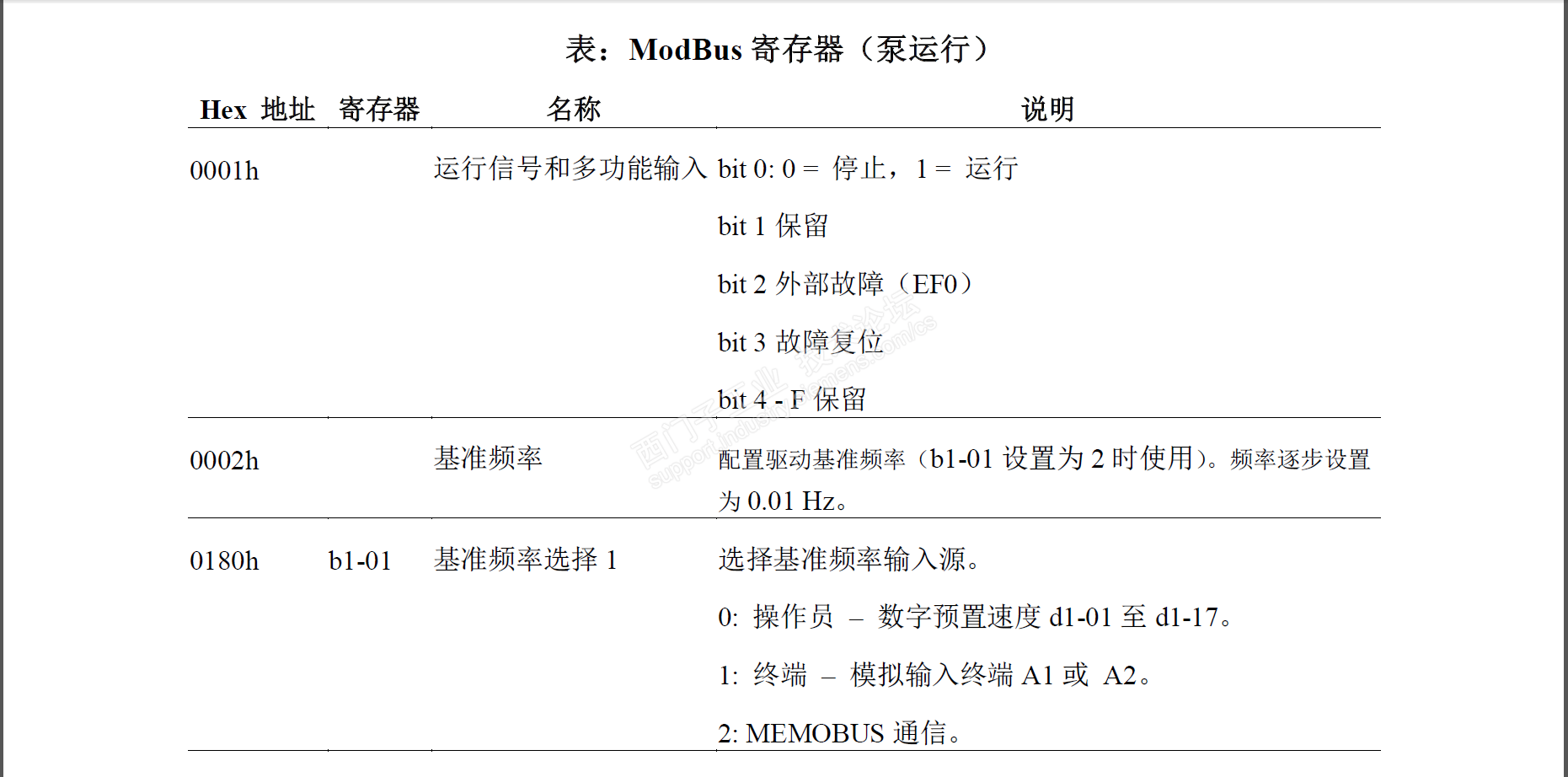

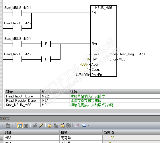

0180H,十进制是364,读40364,报错102。
102= 从站不支持数据地址
