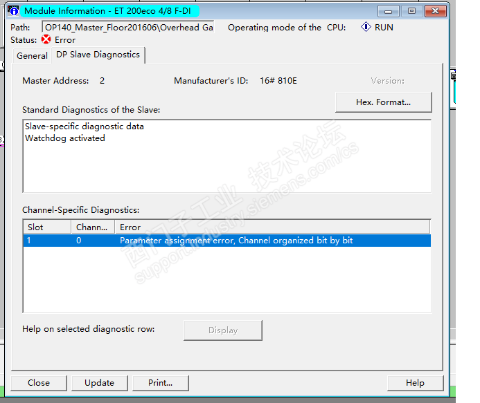

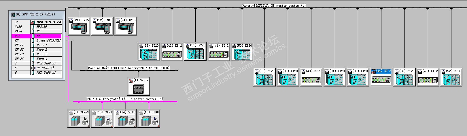

各位大佬好,项目是采用840DSL系统的桁架,NCU720.2PN,  CPU 319-3PN,    现在遇到下面的问题,不知道怎么解决:
地址为44的DP从站 ET200eco 4/8 F-DI报警,与相邻的43站更换位置后仍然显示相同的报警,基本排除接线的问题。
硬件组态和诊断界面:
查到的资料都是和F CPU相关的,不知道怎么解决,求各位大佬帮助。
