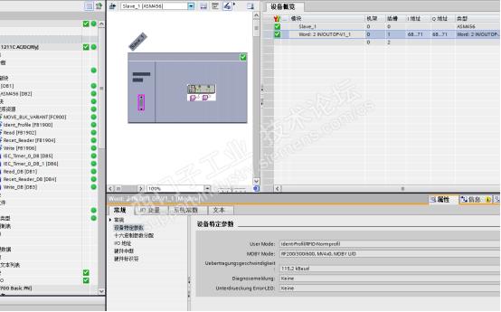

RFID系统如下:
通信模块:ASM456   6GT2002-0ED00
阅读器:MOBY-I(SLG41N)  6GT2001-0AA00(已停产)
标签:MDS403  6GT2000-1CF00(已停产)
编程软件:TIA V14 SP1

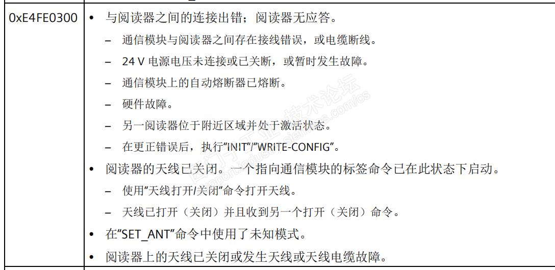

在软件上组态RFID系统,采用的是ident块,组态都没问题,读写数据前系统需要复位,此时复位块状态报错,报错代码:0xE4FE0300,查手册是阅读器无应答。我想问的是能不能用博途软件中的ident块来编程让阅读器进行读写操作,是不是不支持MOBY-I 阅读器在博途软件中读写数据?
客户2010年的设备改造,要吐了
