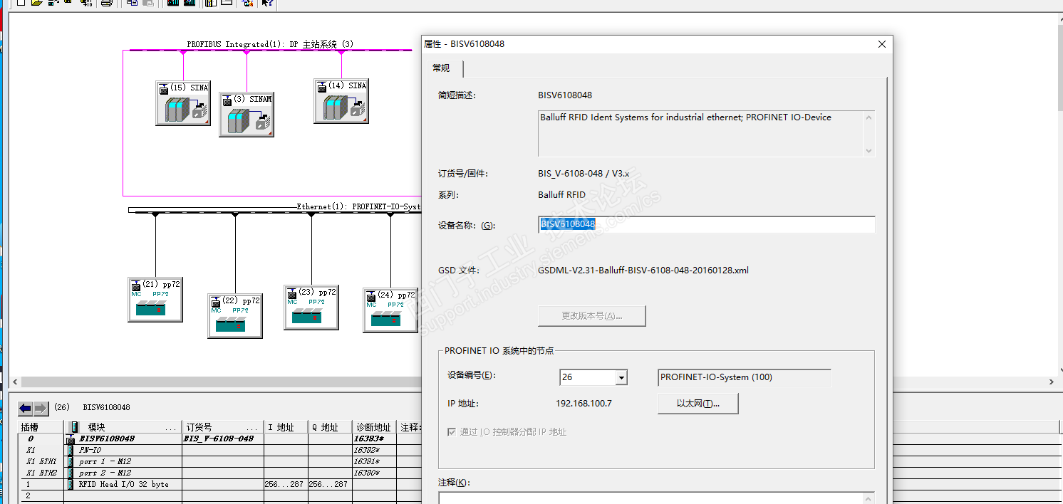

2.RFID控制器通过网线连接到X150,软件组态好IP与名称下载到PLC,可以通过诊断->PN网络查看铸态状态。6108可以连接4各读写头,我们只用了第一个,所以只在第一个插槽插入数据。

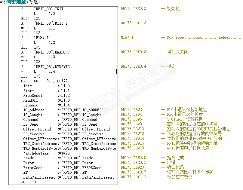

3.巴鲁夫控制器读写需要使用FB31,(1200PLC好像用FB32),根据手册(巴鲁夫官网下载)编写PLC程序。
读写控制就不贴图了,自由发挥。我的M代码调用读写,读取放到DB175里面,DB块自己先建好。需要注意的就是“IO_Address”和“IO_Lenght”,“IO_Address”就是组态的插槽中的地址。长度自己定,不要超过接收和发送DB块的大小。

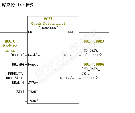

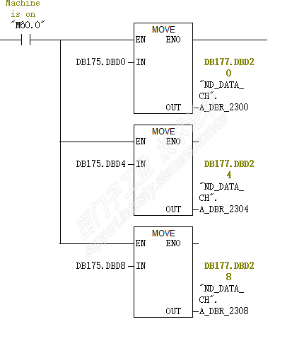

4.通过DB177转换,利用FC21将读取到的数据发送到NC,NC通过$A_DBR[XXX]读取值,(没试过DB175直接传到FC21,担心数据类型不匹配。有时间可以试试。)

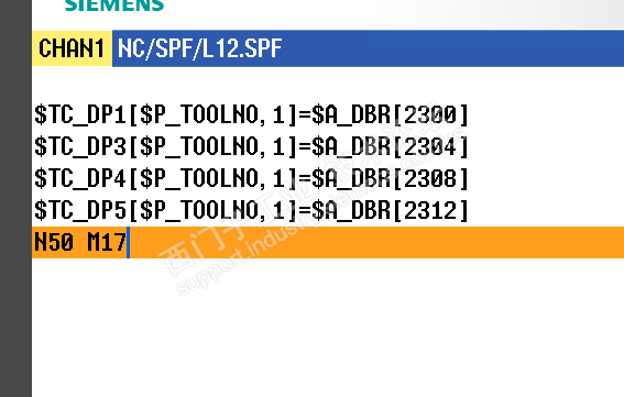

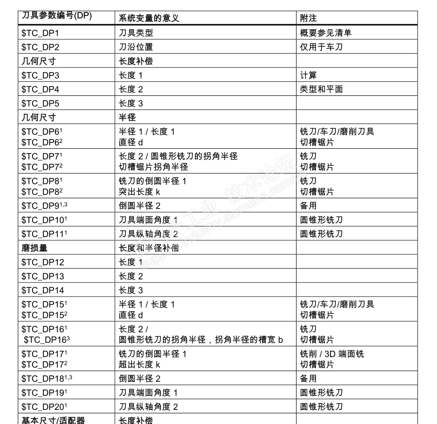

5.需要的数据传送完成就是NC程序了,新建一个子程序,使用$TC_DPx[X,X]对刀具数据写入,与$A_DBR[XXX]共同使用,具体根据情况。
6.$TC_DPx[X,X]的使用方法见《SINUMERIK840D sl/840Di sl/840D/840Di/810D 工作准备部分》,
第8.1章  《8.1  补偿存储器》。

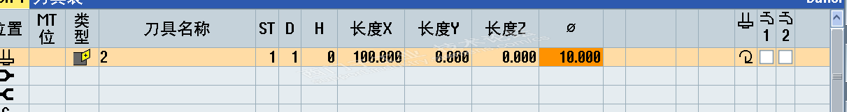

7.然后将M代码连接子程序,运行M代码刀具信息就写入NC了。
