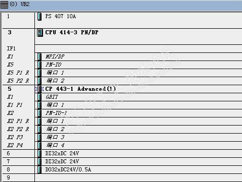

小弟最近遇到一个疑难杂症,每次断电重新上电时,CP模块都无法启动STOP灯常亮,将笔记本网线插在CP模块上也无法通讯,只能插在CPU模块上重新下载硬件组态才能恢复正常。(PS:CPU插有16MB存储卡,电池每个月都在检查,最近故障发生前没有对程序和硬件配置都没修改过)
硬件配置如下图:
