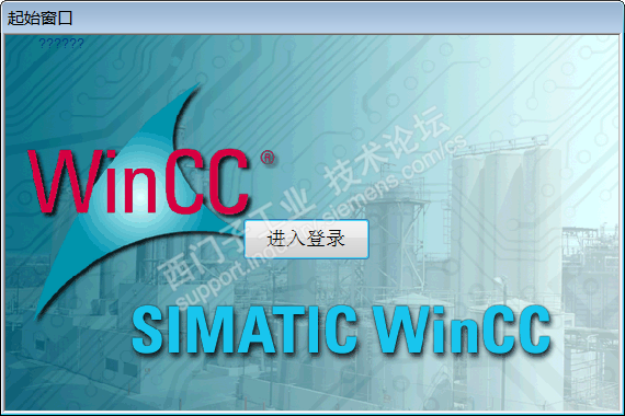

在做项目时,有时候需要先登录成功才能够继续打开主窗口,或者需要登录成功后才能够进行画面的操作,这类有个例子,登录窗口为小窗口,登录后全屏显示。
链接:https://pan.baidu.com/s/1u87FkZYQd8CodKW2L59YKA
提取码:rygg
用户:user1
密码:user1p

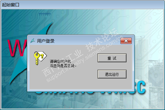

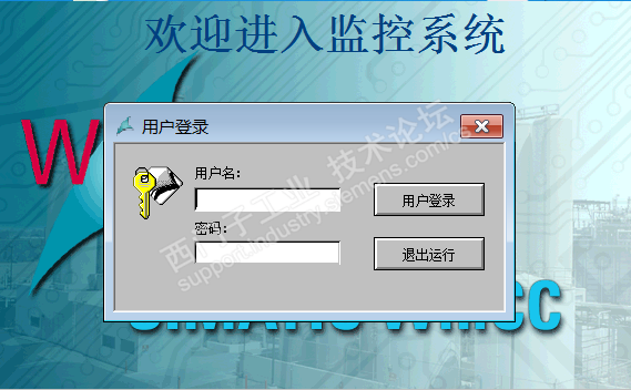

启动画面后,先显示登录小窗口;
输入用户名和密码,点击登录如果登录密码错误则弹出密码错误窗口,然后点击重试按钮,重新登录;

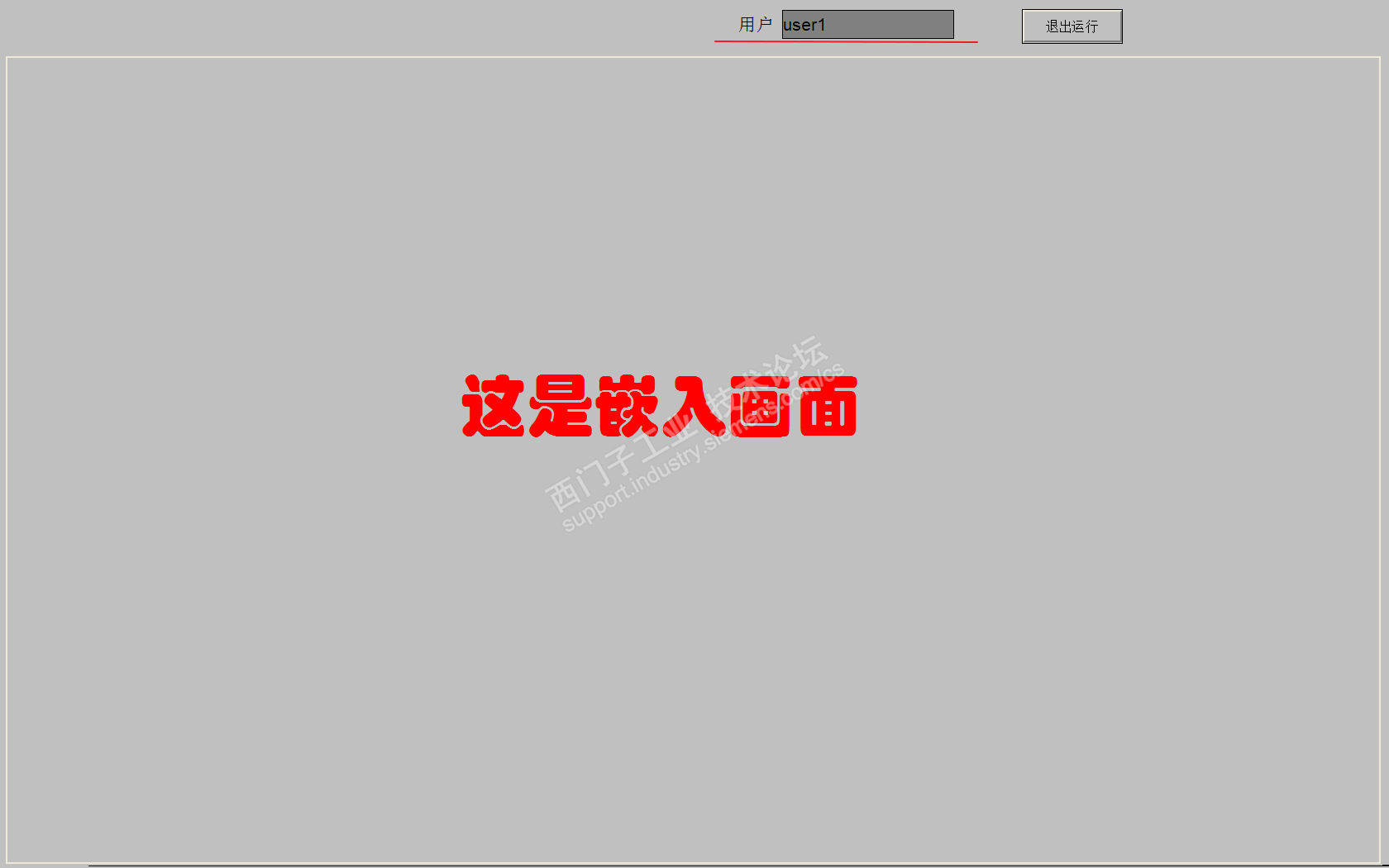

登录成功后,显示主画面,画面显示大小在代码中显示。

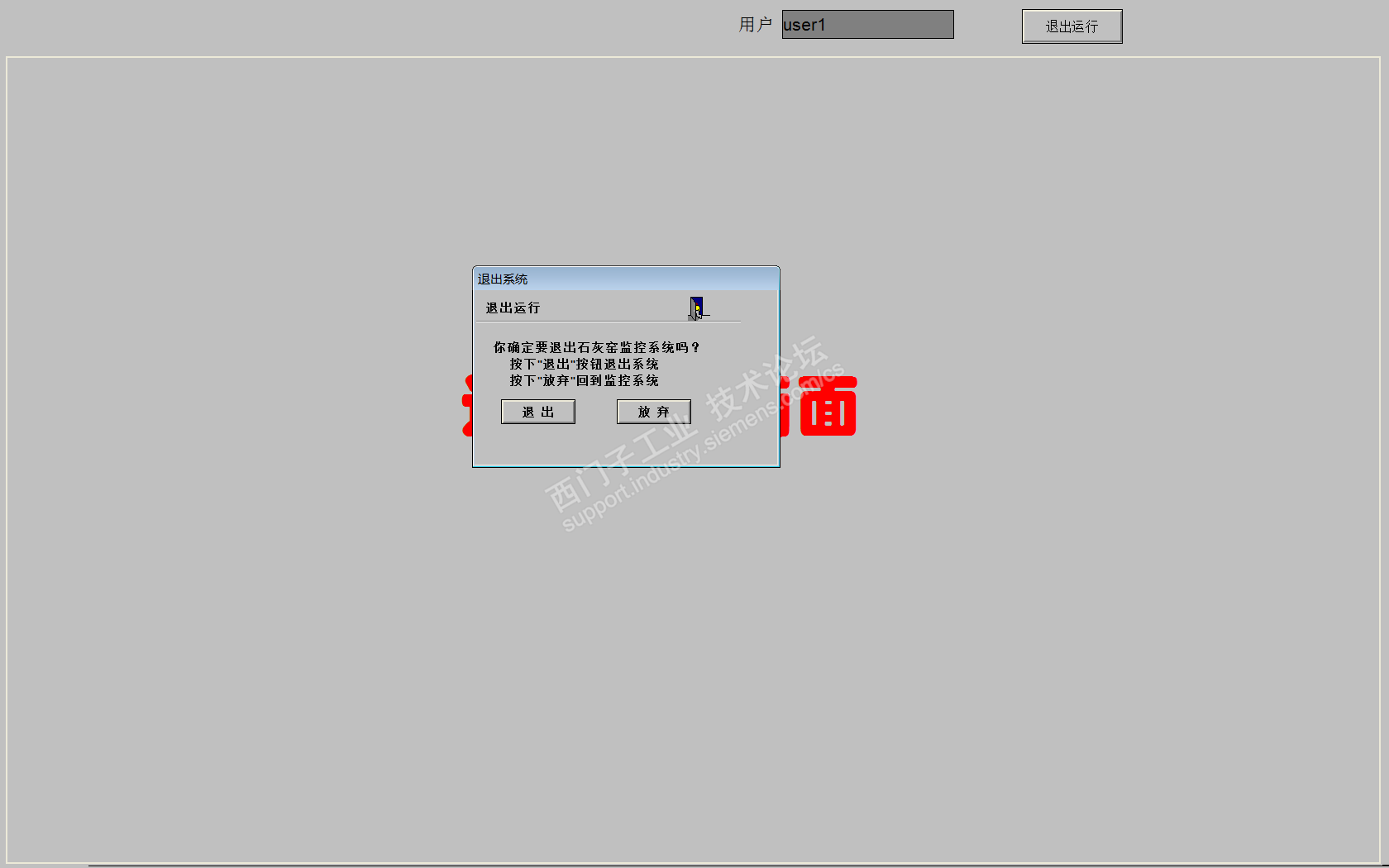

点击退出运行按钮后,弹出退出系统按钮。
这个项目完成了登录和退出系统。
补充:
上面的程序是获取中文画面窗口句柄,如果不是在中文环境运行,程序登录窗口后,窗口大小调整语句不执行,现在已经优化过了,2022年3月20日上午重新上传文件。
