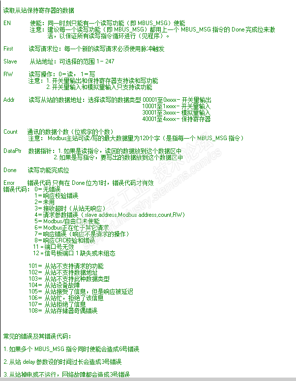

以下是引用Zaxife在2022-03-19 17:17:01的发言 >9楼
在排查通讯故障时,监听数据帧是最方便的。
就像你这个不支持这个地址,Modbus数据帧上反映的是接收到的是 错误功能码 帧,很容易的判断通讯正常,只是从站不支持这个数据地址。很容易的知道是从站的数据表不正确了。
看西门子库的故障码也可以分析出来。
