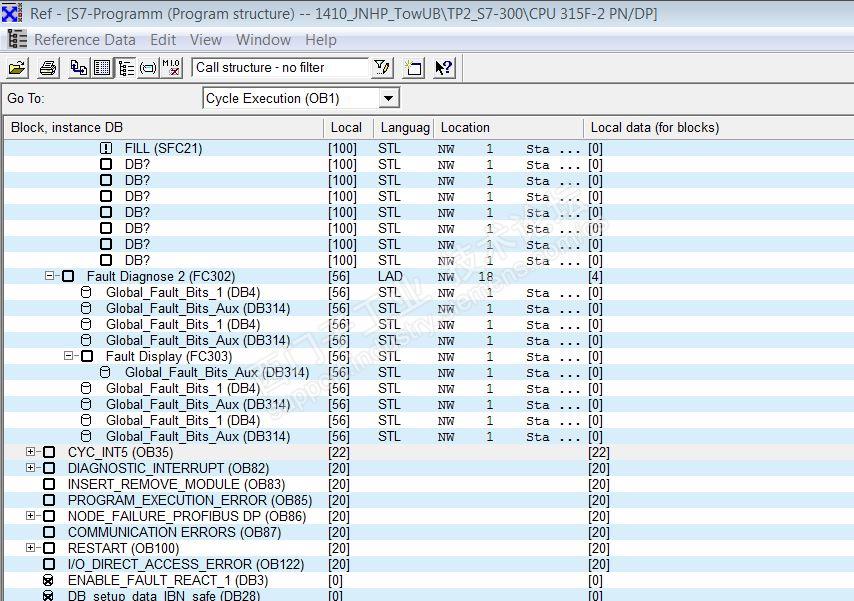

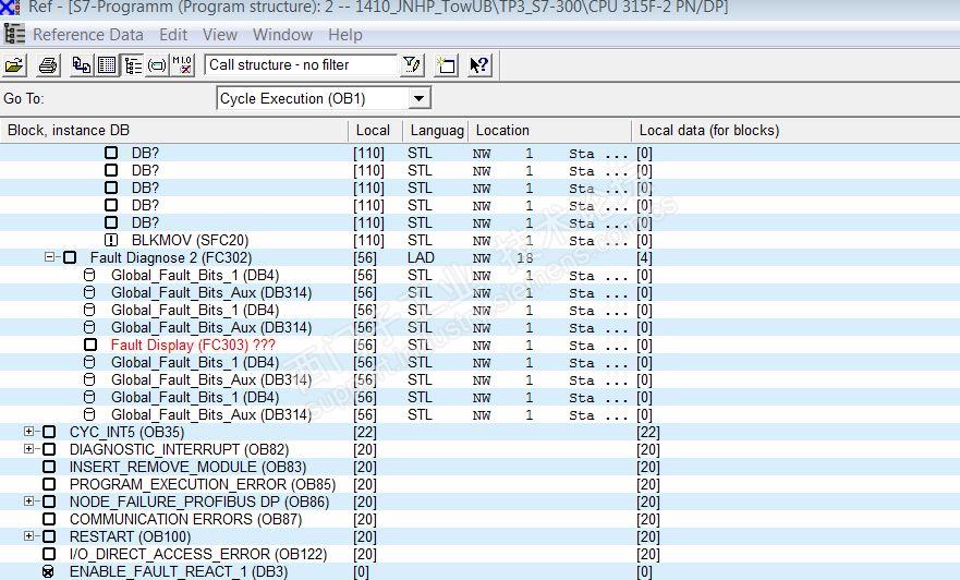

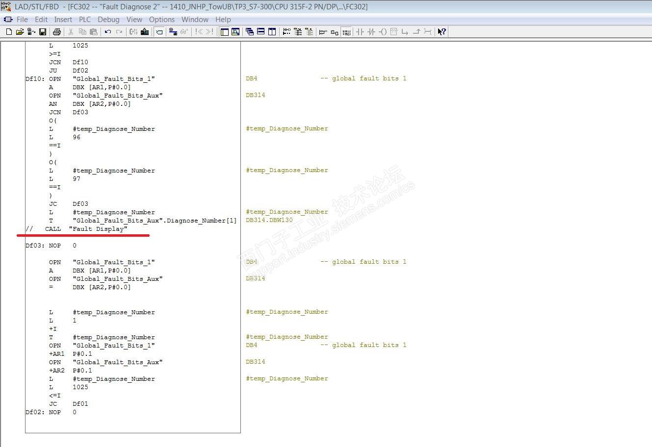

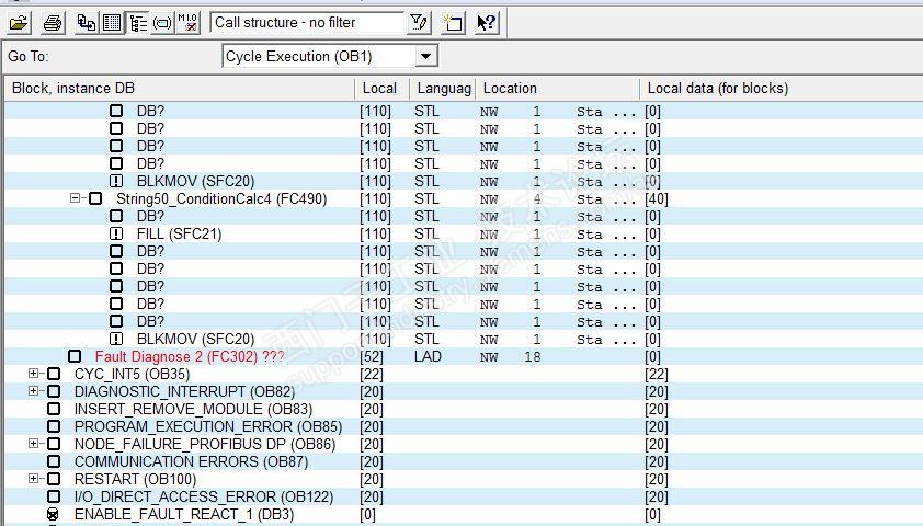

我有个FC302功能块,里面调用了FC303,
  1. 开始的时候在结构中显示是红色
  2. 后来我把FC303屏蔽,调用FC302显示正常,恢复调用,FC303显示红色,

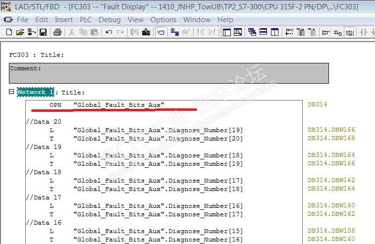

     3.在FC303中加入opn db块,FC303也显示正常,
4.把OPN DB的指令屏蔽,显示正常了。
有谁知道原因吗?或知道怎么处理?
