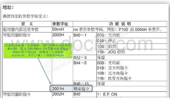

比如群友发的某一变频器通讯地址的描述截图:
看水印是从某豆上下载的。这里面的描述就完全一团糟, 他把2001H换算为8193之后, 得到了48194的地址,然而却又神仙般把这个数变换成16#BC42,我看了后脑子烧了一会儿没转过来,直接就怒了。
4是楼号, 是标识符, 这样一锅粥的给转换以后就神仙也不认识了。 这不是精神病吗!
然后就有网友问我, 这位作者这样添油加醋添乱, 是为了故意误导学习者吗?我说,估计不是。他本意应该也是好心,也是想尽量把事情说明白,想把信息交代足够详尽。然而无奈自身水平有限,说白了可能就是个二把刀,然而却特别有热心进行技术输出,最终非但不能帮助别人,反而给别人增加了混乱。
