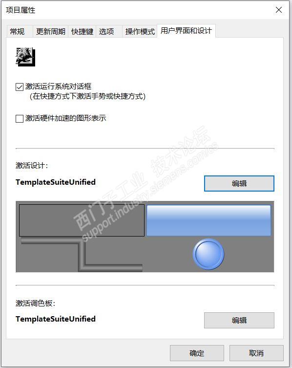

做上位机都希望做一个漂亮的画面,需要做一个好的画面布局是一方面,全局的配色方案也很关键,Wincc的全局配色方案和调色板为我们提供了方便。打开全局配色方案可通过两个地方打开,一个是鼠标选中项目名称,右键选择“属性”,在弹出窗口中选择"用户界面和设计",
也可以在画面设计器中打开,如下图所示

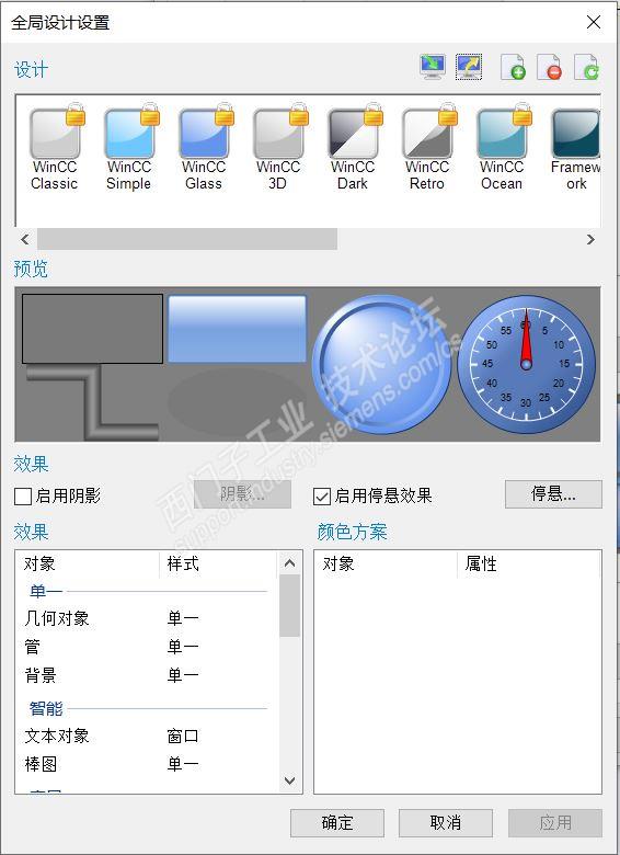

在用户界面和设计中,点击激活设计“编辑”按钮,弹出全局配色方案对话框。
可选择导出按钮,导出全局配色方案
西门子WinccDeom项目中有好几套不错的配色方案,导出后可以导入到自己的项目中使用。

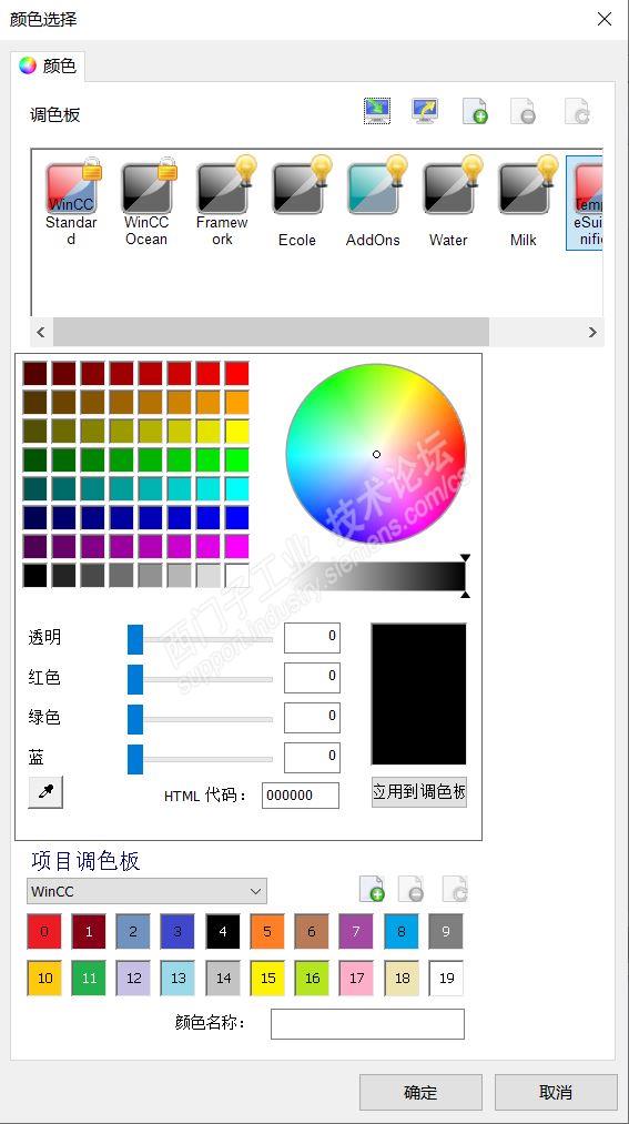

在用户界面和设计中,点击激活调色板"编辑”按钮,弹出全局配色方案对话框,可保存调色板,导入到自己的项目中。
特别提醒:有时候别人的项目在自己的电脑上打开之后,画面颜色都变了,可能就是项目用了全局设计方案,而自己的项目中没有导入全局设计方案文件导致的。
